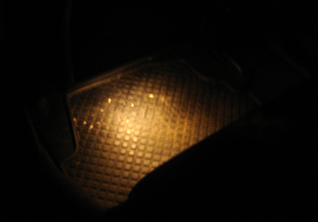

asta a iesit la mine... scuze pt calitatea imaginii dar fotografia a fost facuta cu telefonul
Sexi sunt cu toate luminile in aceeasi culoare. E clar, pun in plafoniere becuri cu LED in cel mai scurt timp.

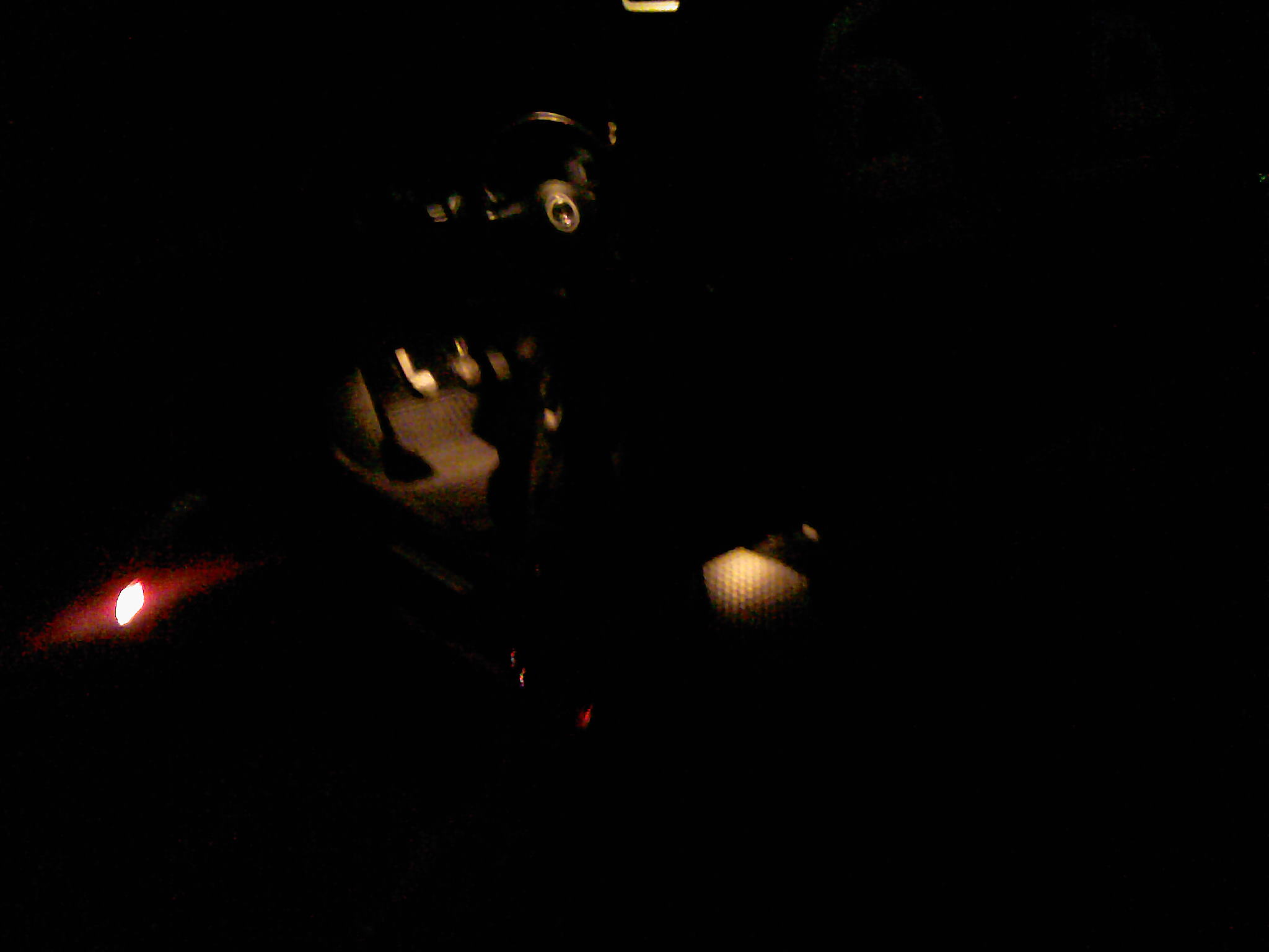

in sfarsit mi-am montat si eu "luminitele" ;). sunt extra multumit de cum a iesit.
mi-am montat doua module albe
inca o imagine... mai reusita se pare (exceptand mizeria din masina :lol: )
la fel ca la fx comanda luminilor se face din plafoniera (dar eu am pus un releu legat la plafoniera iar tensiunea de alimentare pt lampi am luat-o de pe bricheta)
am vrut neaparat lampi pentru ca oricand pot inlocui becurile sufit cu becuri cu led (colorate sau albe) :Driver:

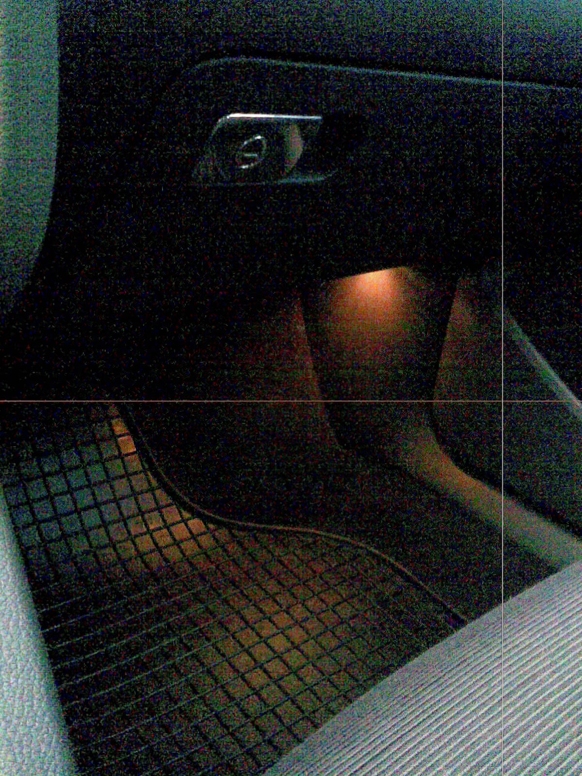

Mi-am montat si eu in seara asta "luminitele" la Golf,montajul a fost facut de un prieten care monteaza diverse accesorii pe masini. :unsure:
Am folosit 10 leduri+10 rezistente montate pe 4 baghete(cate 3 leduri pentru spatiul de sub bord si cate 2 leduri pentru spatiul de la picioarele din spate),ledurile au fost slefuite in varf si dau o lumina albastra identica cu lumina din bord.
Luminitele se aprind odata cu pozitiile si lumina este suficient de difuza ca sa nu deranjeze la drum si suficient de puternica ca sa creeze o ambianta placuta.Cost total materiale:25 lei.
Modificat de Catalin M
Iata si poze cu "luminitele".Lumina pare mai puternica decat este in realitate din cauza setarilor facute de aparatul foto.

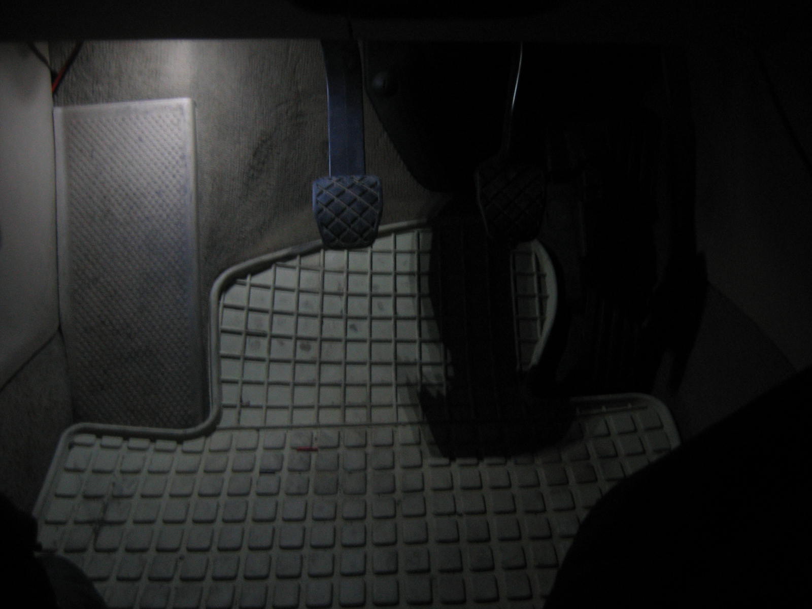

dupa ce am citit acest topic.. m-am decis sa-mi pun si eu niste lumini la picoare... pt locurile fata aveam luma care era cam galbena.. si se aprindea doar cand opream masina sau deschideam usa.. eu vroiam ceva alb.. permanent.. chiar si in mers... si uite k am reusit.. :) eu unu sunt foarte multumit :)...
@madala - dar acum daca mergi cu luminile de la picioare aprinse tot timpul ma intreb daca nu te deranjeaza la drum lung, n-ai probleme cu vizibilitatea?
chiar deloc.... e foarte placut.. nu e foarte puternica e o lumina difuza
