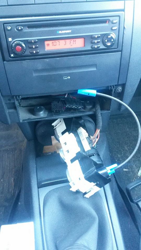

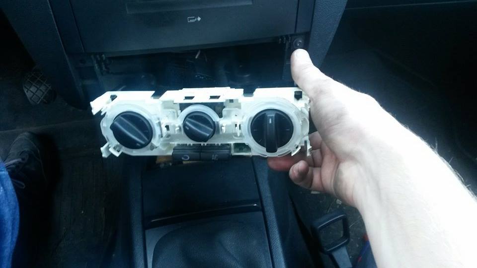

Am fost nevoit sa schimb panoul pe care sunt butoanele de AC, recirculare aer, turatie etc... si am o mica problema acum, nu stiu unde sa bag cablul pentru directionarea aerului, am desfacut de vreo 2 ori si am cautat mufa respectiva cu lanterna, camera tip snake dar tot nu am gasit. Ma puteti ajuta?
post-13766-0-17711000-1446799404_thumb.j
post-13766-0-25902800-1446799411_thumb.j
Intre torpedou si dura centrala de aer, mai la baza acestora.
Carmina, el intreba unde il baga in partea cealalta.
Modificat de carmina
