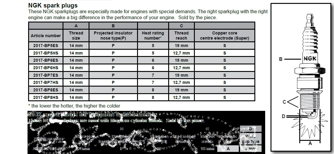

in weekend am vrut sa pun motorul la loc. cateva probleme m-au impiedicat sa fac asta, si am zis sa verific si bujiile. ce am constatat: bujiile au functionat foarte bine. la cilindrul 2 bujia fusese infiletata gresit, si prinsese decat 3 spire. am dat chiulasa jos sa repar; vazand cat de putin a fost stricat filetul, am insurubat bujia invers, dinspre interiorul chiuloasei, unde filetul era bun. stricaciunea nu a fost foarte mare, inca a ramas destul din cele 3 spire, asa ca am decis sa nu modific mai mult filetul (daca bujia nu a sarit fiind prinsa stramb in 3 spire, eu zic ca nu vor fi probleme avand in vedere ca 70% din filet este neafectat).
problema nr.2: am observat ca bujiile ies foarte mult in chiulasa. am masurat, si lungimea filetului e de aproximativ 20mm. Nu mai stiu tipul bujiilor, dar sigur au fost luate ca inlocuitor corect pentru cele originale. Ce lungime trebuie sa aiba filetul corect? si care sunt bujiile corecte pentru motor 1.6, seria AS? NGK B5HS? Bosch W8A/W8AC/W8AP?

ie vorba de negheca dar lungimea filetului e general valabila la toante bujiili :vaidecapulmeu:

pai tot nu mi-ai raspuns. din ce am citit in thread si din poza pusa de tine, rezulta ca lungimea filetului ar trebui sa fie de 12,7mm. cred ca atat ar fi de ajuns sa intre bujia cat trebuie. dubios de ce aveam bujii lungi.
