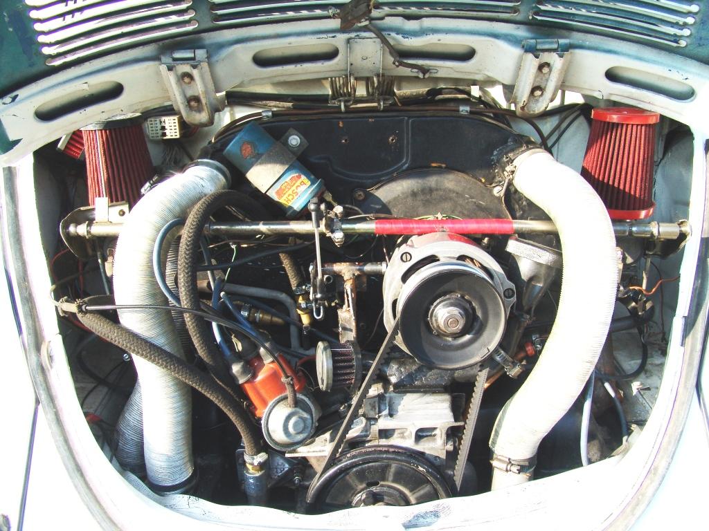

si gata si motorul meu ..... urmeaza adaptarea injectiei de pe golf pe acest motor
Uite si p-al meu, e mult mai urit, scoate fum, dar merge bine:
ce inghesuiala pe acolo ... :)
i-ai facut pina la urma comanda carburatoarelor cu bara....frumos...crezi ca daca al meu e mai vopsit e alt ceva tot motor, numai ca eu mi-am
luat jucarie si am rabdare cu fiecare piesa, nu m-am grabit si fisharit la numic, sau aproape nimic...lasa ca si tu esti chitzibusar....
si al meu scoate deocamdata fum ... sa avem rabdare

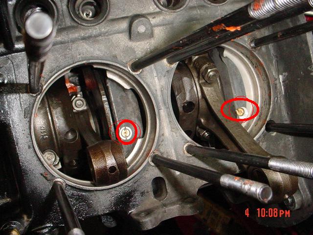

jane mai demult vorbeam de cum am putea sa "aruncam" ulei spre capul pistonului ... uite varianta cea mai simpla: gaura, filet, jiclor de carburator
Modificat de bogdan_bus
pai si asta nu "jeneaza" presiunea din rampa? ma gandesc ca daca astfel de gauri suplimentare nu exista din fabrica...
Da, ar putea sa jeneze la turatii mici. Exista si din fabrica, dar nu la vw, la porsche si la altele. Dar daca pui pompa mai mare...
Alea ar trebui sa aiba si o supapa cu biluta, sa se deschida peste presiunea X. Parc-am mai vorbit de asta, da' a ramas asa. Ziceai ca exista de-astea la motoare diesel de vw. Alea au doar gauri, n-au supapa? Poate ca merge si cu jicloare, da' probabil ca nu stropeste cind e uleiul viscos si pe urma stropeste cind e ala subtiat, dar e si presiunea mica.
da la diesele e numai o duza si cred ca si in cazul asta tot o duza ar fi solutia .. fara supapa cu bilutza.. ideea e ca locul e cam strimt si alta idee - daca la diesel merge bine si isi face treaba, de ce nu ar merge si aici? asa cum ai spus cu o pompa cu debit mai mare... diuzele ar trebui sa fie cam 0,2mm poate pina in 0,35mm, dara asta ar ramine de experimentat.. e clar ca acolo unde apar si duze apare si o cadere de presiune, care ar trebui sa fie compensata de pompa cu debit marit..
