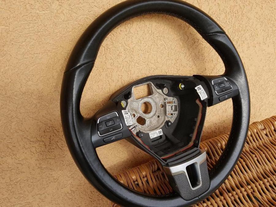

Salut. Recent am achizitionat un Passat b6 din 2007, desi masina are multe dotari din fabrica, a venit fara volan cu comenzi...nu le simt lipsa in mod special(am avut alta masina cu comenzi si nu prea le-am folosit), dar in cautarile mele pe internet am gasit un volan la un pret decent care m-ar atrage ca si design...un volan de pa passat cc din 2011. Volanul vine fara airbag...ce sanse sunt ca airbag-ul de la volanul meu (tot in 3 spite) sa se potriveasca la noul volan? Ce alte piese imi mai sunt de trebuinta pentru a face totul functional dupa transplant? (Masina are B.C.cu maxidot+ si tempomat din fabrica). Atasez 2 poze cu volanul actual si cel pe care intentionez sa il montez.
Din pacate am realizat ca nu am o poza cu volanul intreg dar cred ca va puteti da seama de model de aici...
P.S.: Am adaugat si o poza de pe internet reprezentativa cu modelul meu de volan (cea cu volanul pe dreapta).
103419084_1_1000x700_volan-oempiele-comenzi-vw-passatgolf-56jettatouran-oferta-iasi.jpg
Nu poti transplanta airbagul de la un volan la altul.

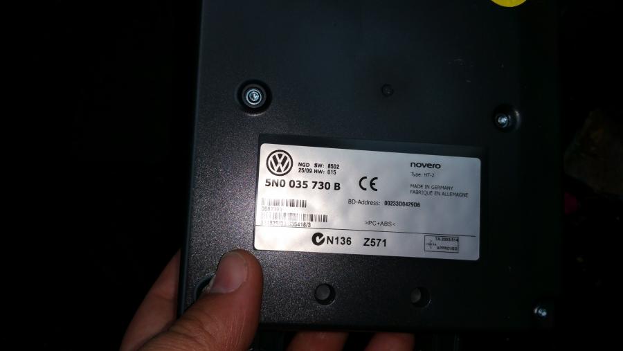

Baieti modulul 5N0035730A, merge la mine? Din cautari am vazut ca ar fi de Golf?? Si in al doilea rand e premium, din ce spune ross-tech, insa are un pret mult mai mic decat un 3C8 de exempu. De ce? Ce nu suporta? Merci
Modificat de Mihai.Nechifor
Pe ce masina vrei sa-l pui ?
 ce ceasuri are ?
Mihai.Nechifor
Pe a mea, passat b6 CR ceasuri albe. M-am mai interesat intre timp si ar merge dar vad ca nu prea suporta multe chestii
Ia un 3C8 si gata.
Mihai.Nechifor
As lua dar pretul ma cam descurajeaza. M-ar interesa un model care sa-mi afiseze apelantul pe BC si sa stie sa raspunde de pe volan. Nu ma intereseaza agenda, citit sms-uri. Asta 5N0... stie astea?
Mihai.Nechifor
Un 3C8 035 730 simplu stie sa afiseze apelantul pr BC si sa raspunda de pe volan?a din informatiile de pe ross tech nu m-am prins, fiind ??? peste tot

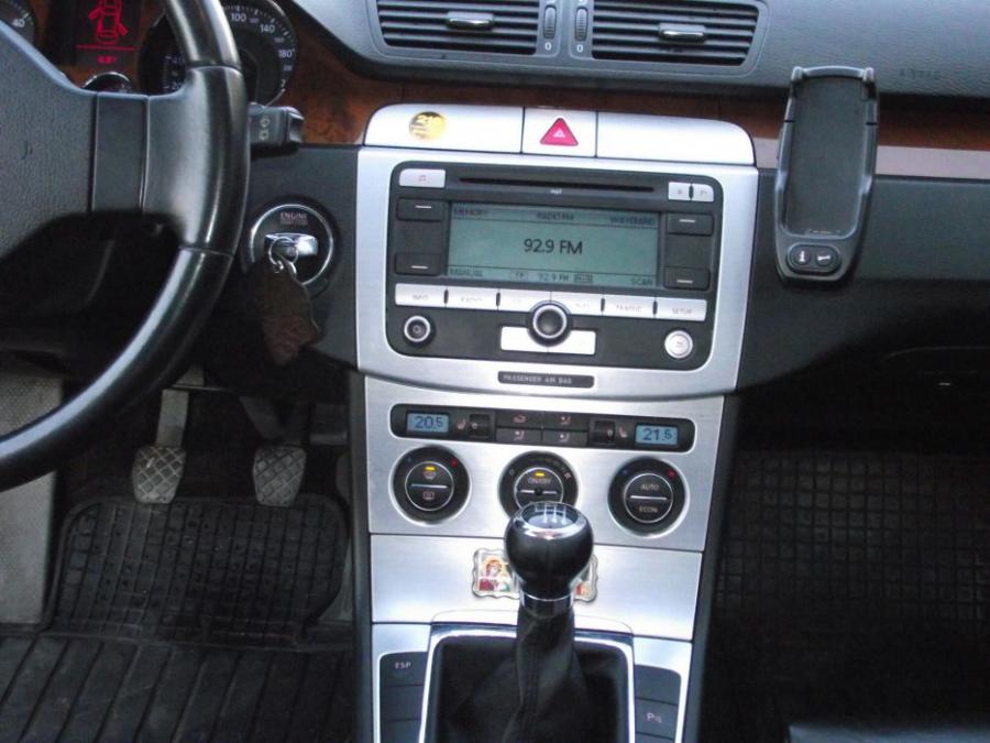

Ce modul bluethoot ar fi mai ok decat cel pe care il am sa pot activa si netul odata ce sa conectat la carkit. Asa e chiar nasol.  Sa ai de ales ori net ori vorbesti prin el.
Momentan am pe cel din imagine

Ei asta-i altceva. Acum am inteles. Dar un modul 3C8. Xxx.xxx fara terminatie e ok? Raspunde de pe volan si imi apare pe BC? Ca pe ross tech nu sunt info despre el
F l o r i n
presupun ca da, daca e 3c8 xxx xxx.
Fara terminatie nu e OK, nu stie 3G, ad2p, etc..
Mihai.Nechifor
Ok, ramane sa caut de la A in sus. Multumesc Florin si Cristi pentru lamuriri
