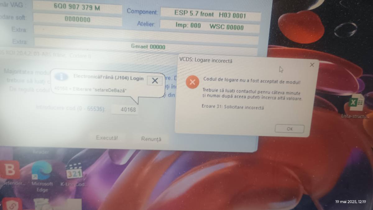

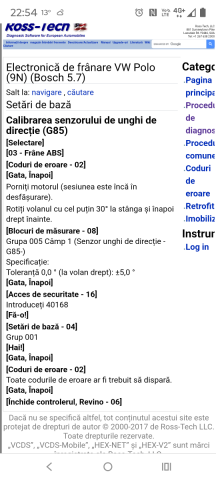

Salut. Aceiași problema o am și eu după intervenția asupra casetei din coloanei de direcție. Am 2 erori , urmez pașii pentru calibrarea senzorului unghi volan dar nu pot accesa cu vcds modulul 16 pentru a introduce codul 40168.
Sa fie problema din vcds???
de ce sa accesezi modulul 16 ? ca la polo nu exista acel modul. Urmareste pasii din poza pusa de tine. ca acolo nu scrie nimic de modulul 16.
dorumarcel

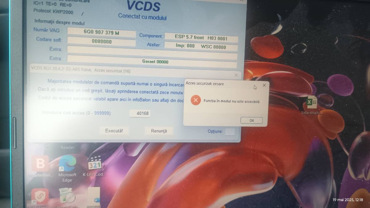

Urmez pașii dar când introduc codul 40168 in Acces de securitate - 16,  nu.mi da voie sa trec mai departe, nu.l recunoaște.
In ce modul vrei sa introduci acel cod de securitate ?
dorumarcel
In acces securizat -16
dorumarcel
In modulul 03 ABS
foloseste codare ii -11
dorumarcel
Nu mă lăsa să intru nici pe 11
