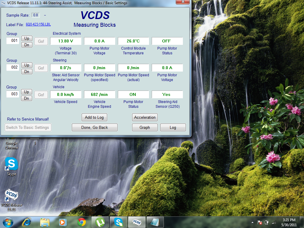

Am si eu o problema cu servo la vw polo 9n. Pe tester imi apare eroarea 00566.Mentionez ca am verificat siguranta pe pe capacul bateriei e ok, bateria e ok, care sa fie problema? Pompa ? Care parte din ea? Sau e altceva ?
Acestea sunt valorile masurate:
 13.80 V   Voltage (Terminal 30)
  0.0 A     Pump Motor Voltage
  24.0°C    Control Module Temperature
  OFF       Pump Motor Status
  0.0°/s    Steer. Aid Sensor Angular Velocity
  0 /min    Pump Motor Speed (specified)
  0 /min    Pump Motor Speed (actual)
  0.0 km/h  Vehicle Speed
  675 /min  Vehicle Engine Speed
  ON        Pump Motor Status
  Yes       Steering Aid Sensor (G250)
  2697 h    Power Steering Activation Time
  2632      Power Steering Activation Counter
  Correct   Steer. Aid Sensor Reference Voltage
  13.80 V   Voltage (Terminal 15)
Solutii ?

Eu consider ca in proportie de 99% problema este cauzata de MOSFET-urile care alimenteaza motorul pompei    ( au cedat probabil din cauza griparii rotorului sau suprasolicitarii).
In acest topic gasesti datele de contact ale unui coleg din Sibiu (parca) care se ocupa cu repararea pompelor. Vorbeste cu el si vezi daca se poate repara.

Daca explicatiile Ross-Tech:http://wiki.ross-tech.com/wiki/index.php/00566 nu au fost suficiente, VCDS nu te-a lamurit si nici raspunsul meu nu te-a convins ca pompa e defecta atunci iti recomand sa mai platesti ceva bani la VW sau alti experti pentru a-ti spune acelasi lucru.
P.S.
Compara datele postate de tine (extrase din scanul cu VCDS) cu cele facute de mine (pompa mea functioneaza OK):post-10189-0-72166100-1424630049_thumb.j
P.S. 2
La mine nu apare gr. 004 (dar nu este important). Conform Ross-Tech gr. 002 (dar ce stiu ei :sly:) .

Este greu sa cititi? Cateva posturi mai sus (postul #425) am postat o scanare cu VCDS din care se vede foarte clar cum lucreaza motorasul la pompa: cand pornesti motorul porneste si motorasul pompei (vezi logul gr 002 camp 2&3 cu turatiile motorului si camp 4 curentul consumat de pompa; In camp 1 se observa viteza de rotatie a volanului).
@kitdirectie - pompa servo se testeaza foarte bine si cu VCDS.
Am citit toate posturile.Am si postat valorile de la mine, nu am stiut sa le interpretez. La mine dupa cate imi amintesc (si cred ca imi amintesc bine), doar valoarea din campul 1 se modifica cand rotesc volanul in rest nu.
