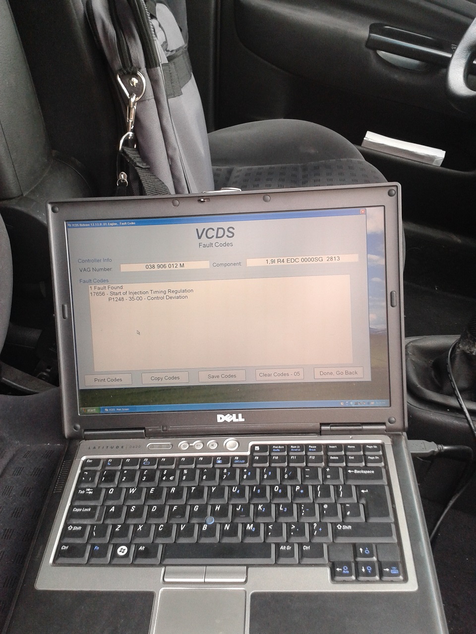

salutare tuturor. am si eu un golf 4 tdi, motorizare alh,  si dimineata nu imi porneste decat daca dau 2 minute in continuu la automat. in timpul acesta scoate mult fum alb. dupa ce porneste prima data, nu mai am probleme cu pornirea, decat daca o las mai mult de 2-3 ore nepornita. am avut si becul de la esp aprins in bord. am fost la mecanic am pus-o pe vcds si mi-a reglat avansul la pompa de injectie, dar nu s-a rezolvat problema, chiar daca s-a stins esp ul din bord. daca modific avansul la pompa, porneste fara probleme, dar nu mai trage cum trebuie. am senzorul de temperatura defect, cel din bord, care nu mi indica temperatura apei. celalat care indica temperatura apei la ECU , este bun pentru ca am facut verificare cu vcds. la verificare mi-a dat  eroarea din poza atasata , care am inteles de la mecanic ca este de la avansul pompei. daca prin reglajul avansului nu s-a rezolvat problema, poate sa fie alta problema ?

Pentru eroarea aia pot fi mai multe cauze, nu numai avansul. În afară de ce zice pe site la ross tech mai pot fi:
- Commencement of injection valve (N108) defective
- Needle lift sender (G80) defective
- Fuel tank empty
- Fuel supply not OK., reduced fuel
- Start of delivery not OK.
Prima dată verifică N108 (dai output test din vcds şi faci un log în basic settings pe grupul 004 apoi îl postezi aici, logul se face cum am scris aici pentru BS 003, doar că selectezi grupul 004). verifică în primul rând firele care vin în mufa de la pompa de injecţie şi firul de la injectorul 3
Apoi dacă totul este în regulă verifică punerea la punct a distribuţiei, dacă dă eroare  înseamnă că este dereglată rău.
