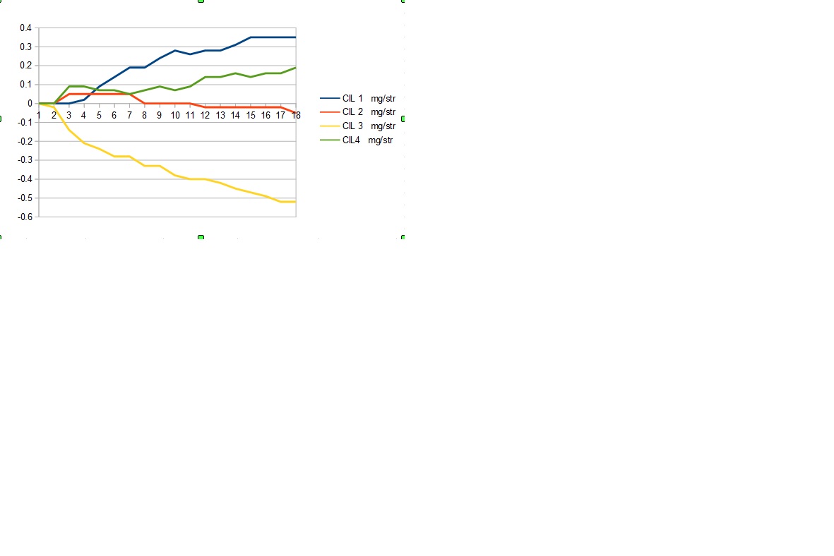

Am profitat de vremea racoroasa din dimineata asta (3 grade) si am facut un log deoarece in ultima perioada masina trepideaza destul de urat la rece. Ce am observat e ca debitul de motorina oscileaza anormal, la fel si turatia. Sa ma lase pompa de injectie oare?
LOG-01-001-004-013.xls
erori stocate pe Engine ?
Conform logului, se pare ca injectorul 1 intarzie pulverizarea combustibilului fata de celelalte injectoare iar dupa ce se apuca de treaba compensarea acestuia creste cu +, asta inseamna ca el baga mai mult decat este necesar, nu??
O sa incerc in prima faza un aditiv de curatat injectoare, daca nu se modifica nimic in comportament o sa recurg la demontarea injectoarelor si testarea lor pe banc.
post-106939-0-52990800-1429767199_thumb.
Modificat de Rdn
Este o interpretare greşită. Conform graficului injectoarele nu au nimic. Compensaţiile pe injectoare reprezintă cantitatea de motorină adăugată/scăzută astfel încât puterea cilidrilor să fie egală. Practic un cilindru mai puternic va primi compensaţii cu -, iar unul mai slab cu +. Ideal cu cât sunt mai aproape de 0 compensaţiile cu atît mai bine, dar compensaţii de +/- 0,5-0,6 cum ai tu acolo nu reprezintă o problemă.
Deci, ca să recapitulez: ce se vede în grupul 013 nu reprezintă cantitatea injectată efectiv de injectoare ci doar compensaţia, iar aceste compensaţii se referă la cilindrul respectiv în ansamblul lui nu numai la funcţionarea injectorului
