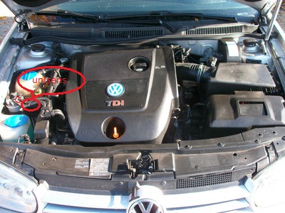

O sa incerc si eu o valva unisens...a ta nu are niciuna?ca la Muale am vazut ca are..si are acelasi motor ca al tau...sa zic la vreo 10 cm distanta de filtru...tu nu o ai pe aia?
Sent from LWR-itza using Tapatalk
nu am,eu am pus exact la intrarea in pompa tandem
nu inteleg de ce tu nu ai si Muale are...ca aveti acelasi motor...
aceeasi valva am vazut-o montata si pe un ASZ...am luat poza de la un anunt de vanzari...si mi-a sarit in ochi ca el avea acea valva montata...
o sa imi pun si eu una pana la urma...

sincer nu m-am uitat foarte atent,o sa ma mai uit maine,oricum din poza nu vad nimik,e prea mica poza,in fine, am mai pus una chiar la intrare sa vad,daca tot greu porneste o dau jos aia ce am pus-o de proba si poate iau pompa
Valvele alea nu ajuta la nimic.
