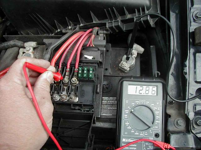

revin cu amanunte. am schimbat bujiile cu mari emotii la cea din dreapta. a iesit foarte greu si cu putin span din filetul chiulasei.daca simtiti ca iese greu o bujie va recomand sa incalziti putin motorul. a trebuit sa rectific cu un tarot de 10 cu pas de 1 filetul si apoi am pus bujia noua. dimineata a pornit la sfert dar nu era foarte frig afara. sa vedem urmatoarele dimineti. nu gasesc siguranta din tabloul electric care revine bujiilor ?
S163 de 50A de pe baterie.

Daca te referi la verificarea bujiilor, uite aici: http://forums.tdiclub.com/showthread.php?p=483553 . Sau aici: http://forums.tdiclub.com/showthread.php?p=749854 .Multumit? Ca nu a trebuit sa cauti tu si am cautat eu pentru tine?
Modificat de al bundy
Multumesc pt ajutor dar sa sti ca nu-mi este de folos ,sti eu am facut rusa si francez la scoala asa ca trage si tu o concluzie !
Pai pozele sunt destul de sugestive, trebuie un aparat de masura, ohmetru , cu care sa masori rezistenta fiecarei bujii.

Astazi mi-am pierdut o juma de zi pentru verificarea avansului, bujiilor, releului de la bujii, sigurentei bujiilor si tot ce am mai citit pe forum. Rezultat: bujii verificate si cu becul si cu ohmetrul - super OK , ca la carte, respectiv www.tdiclub.com, releu verificat prin verificarea tensiunii de alimentare pe fiecare bujie si asta dupa ce am deconectat senzorul temperaturii lichidului de racire - foarte OK, siguranta a II a de pe baterie pentru bujii - iarasi OK, verficat avansul cu VAg Com-ul , punctul s-a situat peste linia mediana - OK, modificat cu Vag Com-ul, conform unui post de mai sus, timpul de aprindere al bujiilor, de la 1,8 secunde la 3 secunde. Rezultat final......la fel ca si pina acum. Pornirea greoaie, nici o modificare, dimineata o ia greu, peste zi fara probleme. Nu mai stiu ce dracu sa-i mai fac. Ma seaca cind trebuie sa o pornesc dimineata....parca se desface!! Mai are cineva si alte idei? Ce sa mai verific? Multumesc si scuzati-mi nervii.
