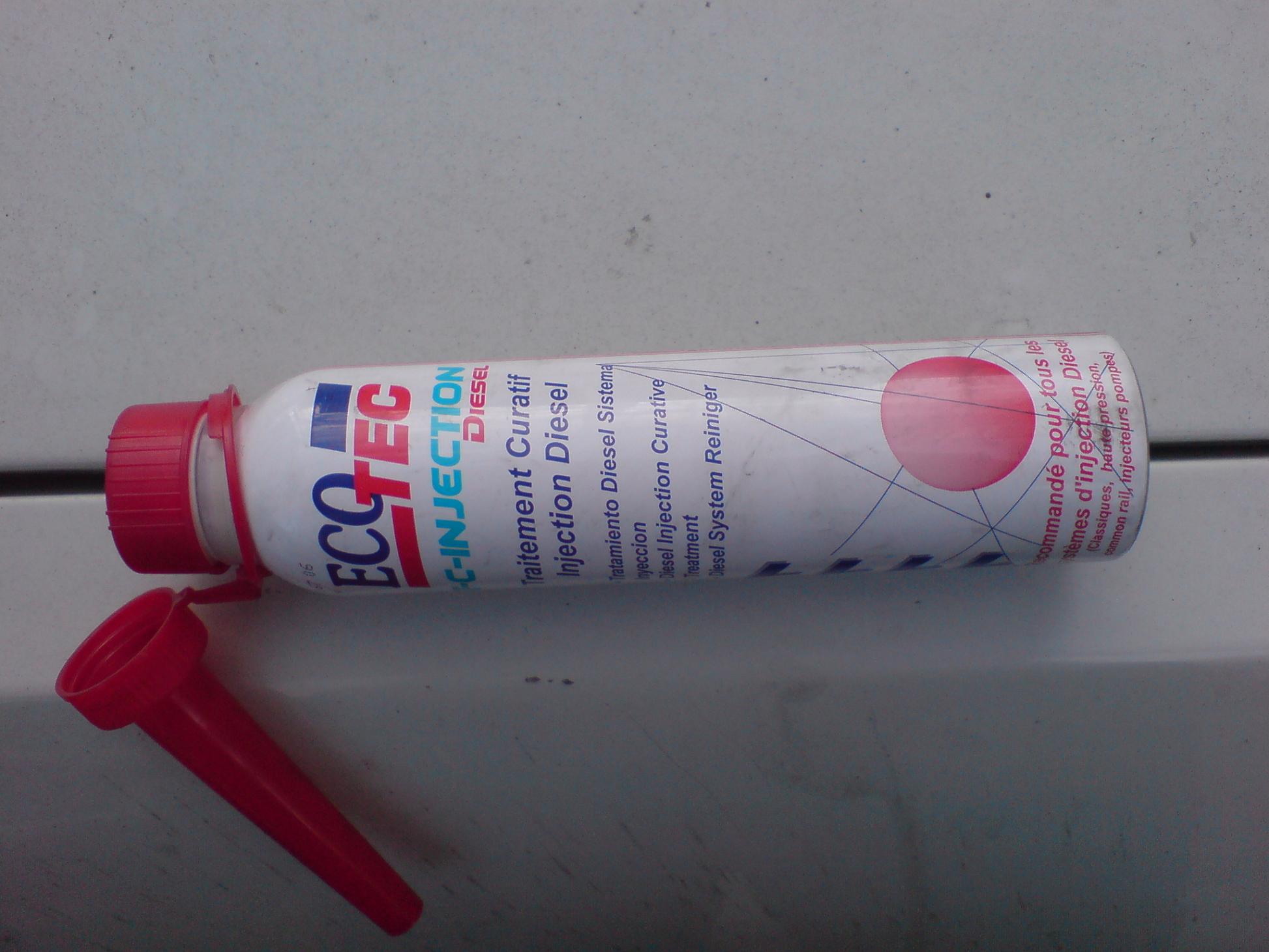

si eu am avut pompele duse toate blocate, iatr una din ele chia am mers o sap cu ea blocata, dupa ce am pus solutie nu , numai ca si-a dat drumul, dar a si iesit o valoare f buna si aproipo.. am gasit o super solutie pt sisteme de inalta presiune(pd si common rail) am flaconul in garaj deci revin maine cu pozele la produs

Si eu sunt curios sa vad ce a folosit Cipos . Daca este ceva de aici , ar trebui sa fie special pt injectoare diesel , numai ca nu am vazut clar specificat asta .
e a doua de pe randul de sus de la dreapta la stanga, nu am apucat sa fa poze la aia din garaj, dar maine promit ca numai uit :lol:
e a doua de pe randul de sus de la dreapta la stanga, nu am apucat sa fa poze la aia din garaj, dar maine promit ca numai uit :D
Dar aceea este pentru sisteme pe benzina! :) :D :D
Esti sigur??
daca te duci frumos la peco si citesti eticgeta ai sa vezi ca e si pt diesel :rolleyes:
daca te duci frumos la peco si citesti eticgeta ai sa vezi ca e si pt diesel :)
Nu ar fi mai bine sa te tii de cuvant si sa postezi odata pozele alea, de unde o sa vedem ca e si pentru diesel? :P :P
uitati si pozele, doar ca nu sunt de la 2+2 ai facut o confuzie eu am zis ca am o sol in garaj pe care scrie clar ca e pt sisteme de inalta presiune

salut cipos multumesc inca o data pt diagnoza referitor la aditiv daca ne spui si de unde l-ai cumparat faci pomana completa sau mai fai opoza in care sa se vada si nr de telefon al firmei importatoare : :D
salut am gasit aditivul in tirg la vitan este 435000 va dau si nr de tel al firmei care il importa 0721334685,0726353072, 0216294601 firma se numeste ecoteco.ro srl asta pt cei care nu sint din bucuresti poate il distribuie si in tara
@ giculanu , super info , sa traiesti 1000 de ani , am cautat tot netul in lung si-n lat , vroiam sa trimit mail la ECOTEC ....
