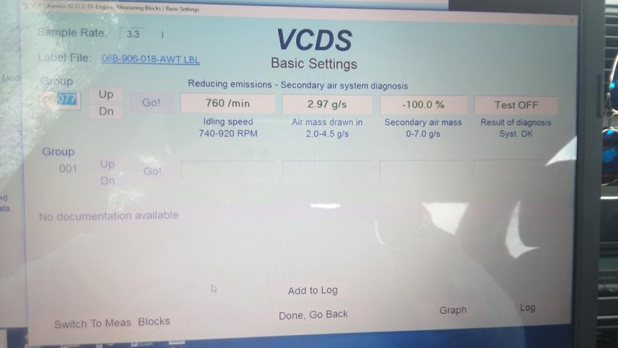

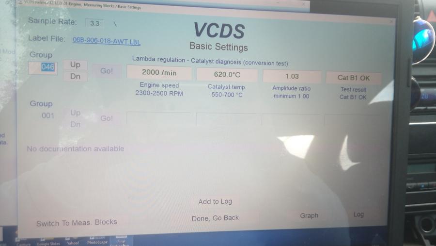

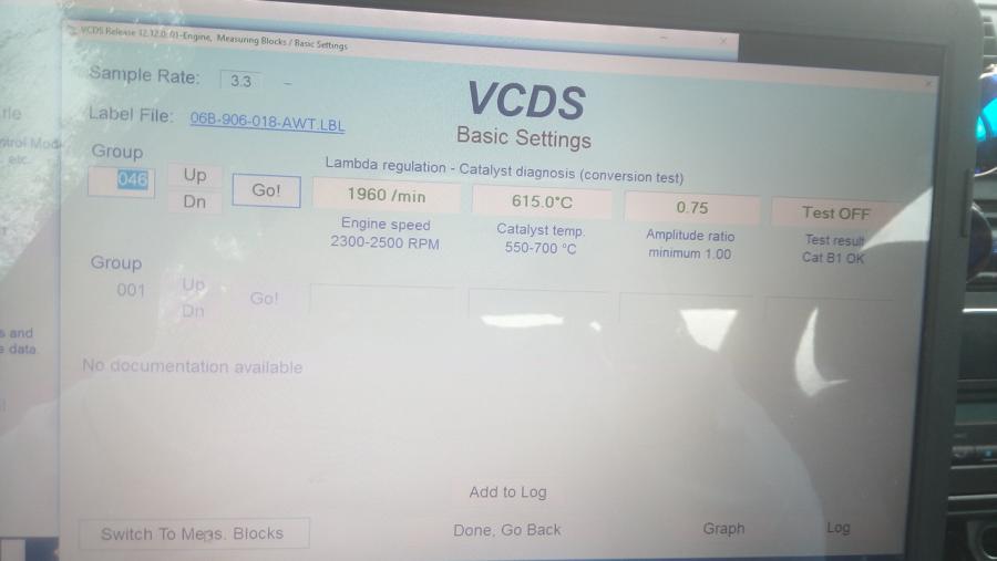

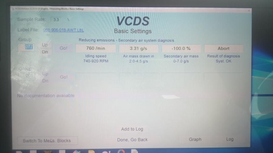

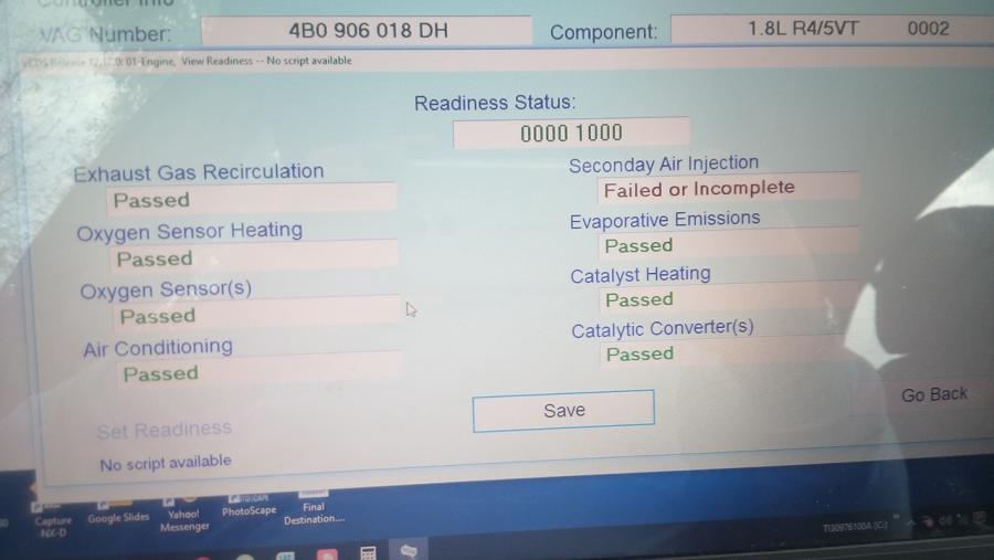

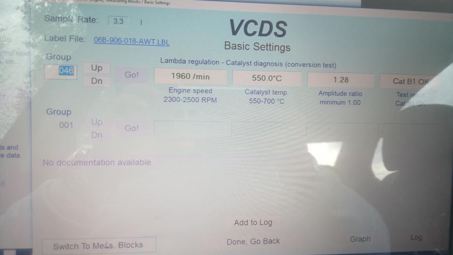

Ursu82_kiki
Revin cu niste chestii ciudate! Dupa ce am facut ce scrie aici http://wiki.ross-tech.com/wiki/index.php/Readiness_-_APB_Engine_Code
Am avut asa
Dupa care la catalizator la grup 046 mi-a aparut o data rau si mi-a zis catalyst not ok si de mai multe ori bine
Si ce nu da bine sau nu inteleg eu de ce la field 3 arata asa
Deci porneste de la 0 si se opreste la - 100% mai nou,  incepe testul si aparr abort
