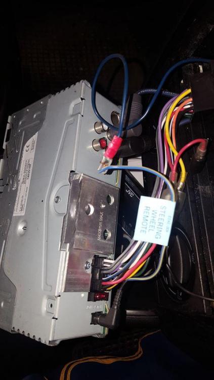

O sa pun citeva poze facute la montajul boxelor spate, inclusiv cablurile aferente :lol:, asta ca sa nu mai tragem cu ochiul la DIY-ul smecherilor cu Passat :P
Dupa ce se scoate HU, eventual si tavita sau CD, dupa caz, pentru a avea mai mult spatiu de manevra se introduce o sirma de 3 4 mm dia. spre extremitati pentru a trage usor cablurile pentru boxele spate.

Cablurile vor fi conectate la HU prin intermediul mufei ISO in care se vor adauga pinii+cablurile aferente lor luate de pe o alta mufa (se gasesc mufe adaptoare in comertul socialist de stat); schema de conectare a pinilor se afla pe un alt topic :) sau in functie de ce HU aveti.
Pentru a umbla la pini, mufa are o siguranta de plastic ce trebuie scoasa (se afla pe centrul ei), iar pinii se scot prin introducerea a 2 ace sau surubelnite de ceasornicar pentru a comprima clemele metalice de fixare in mufa.
In poza cu consola centrala se vede ca eu am beneficiat de o mufa donoare :)
