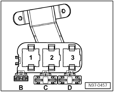

astazi am vrut sa verific daca la mine vine curent la bujiile de preincalzire(pentru lichidul de racire).dupa mai putin de 1 minut de la pornire am pus creionul de control si nimic.cele 3 bujii sunt are si ele.stie cineva unde se afla releu care le comanda???sa verific acolo poate este ars.
Sub bord, langa coloana volan, ai doua relee cu doua sigurante maxi, deasupra lor. Ele pornesc de obicei, dupa 1 minut si jumatate, dar trebuie sa ai caldura la maxim, temperatura de afara sa fie sub 9 grade, cea din masina sub 20 grade, incarcarea pe alternator sub 50%
Nu sub bord mai.
In cutia de la ECU sunt si releele si sigurantele. Accesibile pe sub capota, dupa ce dai jos capacul cutiei de la ECU.
Si nu trebuie sa ai caldura la maxim. Poti s-o tii la cat vrei. Important e sa fie motorul sub 70 grade si mediul ambiant sub 9 grade. Iar incarcarea asa cum ai zis.
daca vorbim de B5, acolo sunt, daca vorbim de 5.5 sunt sub bord.

Vb de B5,5....ca e AVB.
La B5 sunt in cutia ECU.
Legat de conditiile de testare, astea sunt pentru PTC - nu le-am gasit pe cele pentru CGP
Test conditions l Intake temperature less than 19° C l Coolant temperature less than 80° C l Passenger compartment temperature about 20° C l Battery voltage greater than 11 V l Alternator load not greater than 50% (terminal DF) l Engine speed greater than 450 rpm l Heater blower stage 4 l Turn rotary knob for interior temperature to end position for maximum temperature
ok, am inteles cum sta treaba.o sa verific sa vad de ce nu am curent.multumesc de raspunsuri
CA sa fii sigur ca ECU e nevoit sa comande bujiile scoate mufa de la senzorul de temperatura g2/g62 si pune contactul si porneste motorul. Atunci ECU este nevoit sa comande bujiile deoarece temperatura substituita este de -50 grade, si atunci , daca nu vine curent la bujii trebuie facute investigatii. oricum, dupa pornire trebuie sa astepti 2-3 minute pana sa bage curent la ele si cu cat ai mai multi consumatori cu atat mai putine bujii vor fi comandate.
si daca nu vine curent la mufa inseamna ca ii arsa siguranta???
Nu obligatoriu....alea sunt usor de verificat. Da, pana atunci, ai facut verificarea ?
da si mor de ciuda ca nu vine nici un semnal.am cautat si la relee sub volan si nu am gasit nicio siguranta de 80A
ai asa ceva, sub bord ?
post-30007-0-59460300-1322597820_thumb.j
am vazut un releu cu 370 dar fara siguranta dedesubt(nu stiu daca are vreo relevanta)si putin mai in spate 3 mari sigurante de 50,40 si 30A
