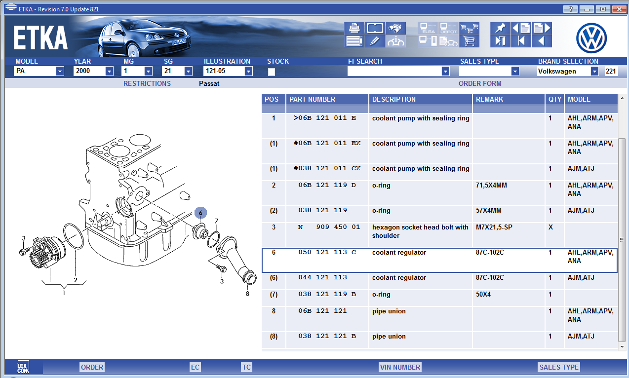

  On 20.12.2010 at 12:35, x_tziby a scris:
unde se afla termostatul la motorul meu.
post-8441-0-37995300-1292874958_thumb.pn
am schimbat termostatul am pus behr.apa ajunge la 90 de grade foarte repede, caldura baga la greu, sunt foarte multumit acum :Driver:
La masina din semnatura unde se afla termostatul,tot in partea soferului sub alternator?Mersi!
Modificat de eleodorul
Daca citeai cat de cat atent topicul, aflai si singur.
DA
