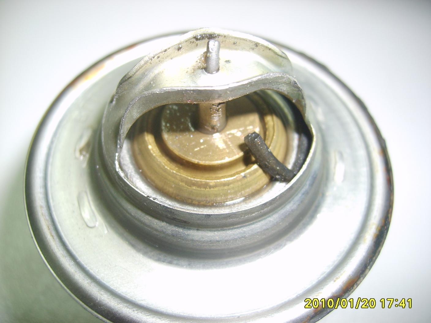

Are relevanta in sensul ca atunci ii vezi cel mai repede functionare defectuoasa. Ca fapt divers, acum un an cand a venit frigul il observasem si eu al meu ca se comporta ca al tau acum. L-am schimbat si totul a revenit la normal.

Intradevar a fost termostatul , l-am schimbat si acum acul sta teapan la 90 grd. Atasez o poza cu cel vechi care avea garnitura rupta si permitea trecerea apei indiferent de temperatura dar cred ca si deschidea si ramanea deschis.Multumesc de sfaturi!
