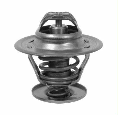

Am schimbat acum doua luni Senzorul G62 si de vreo cateva zile nu-mi mai urca acul la temp. de 90gr ci ramanea la penultima linie inainte de 90gr. Intr-un final, azi a urcat la 90gr, dupa ceva forja, am pus vag-com si imi arata 80gr (90gr in bord).
Poate fi termostatul?
Daca da cum se schimba si unde e pozitionat?

Termostatul e de vina. E cel din poza ta.
Si... cu tot respectul, mai citeste o data tot topicul. Vei gasi raspunsurile. Chiar eu l-am schimbat de cateva ori. :cool:
