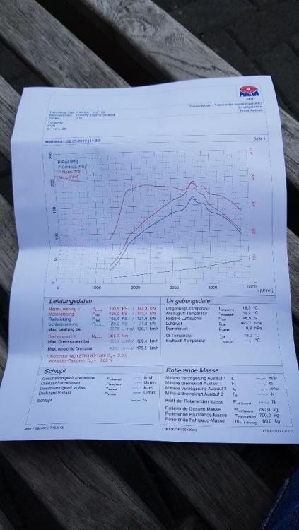

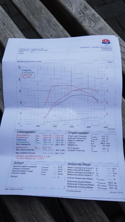

ce aprere aveti de graficele aste pe Dyno?
arata bine?
unul este pe"standard" iar celalalt este cu box.

Fa un log cu si fara (turbo si presiune rampa) ,comparale si apoi te vei lamuri

1. Am avut ocazia sa fac asta cu un tuner profesionist din DE.
2. Nu vreau sa merg tot timpul tunat - niciodata in oras, doar autostrazi si alte deplasari extraurbane.
Masina nu mai este in garantie.
Am avut ceva probleme initial cu box ul, am fost la ei si l au reglat pe Dyno.
Acum madina se comporta desul de bine - vedem pana cand .... eu sunt multumit acum.
Si in fisa 1, cea cu spike-ul, este reglat?
Nu stiu ce sa zic...
Sunt gunoaie box-urile indiferent cine le vinde si cat cat costa
Da, este final  Cristi.

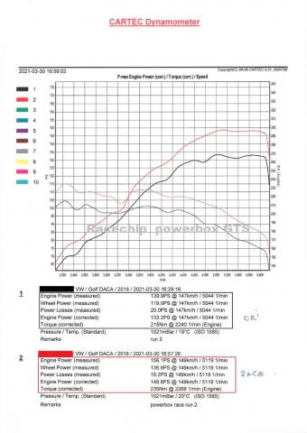

Ieri am avut ocazia sa instalam pe un 1.5TSI 130cp un powerbox Racechip GTS . Masina cu putini km, garantie la producator, alegerea proprietarului a fost una corecta pentru a nu pierde garantia pe motor.  Mai sunt variante cu DTE Systems sau Speed-Buster
Fisa dyno pentru acest test. Parerea mea personala este ca sunt prea multi bani platiti pentru doar 16cp diferenta si 20Nm (rezultat 156cp si 235Nm in setari maxime pentru cutiuta) . Aceasta este fisa cu boxul in mod race (putere maxima). In modul normal a scos 151cp si 227Nm de la rezultatul original de 139.9CP si 215Nm.
Ca o comparatie (dar nu vreau sa ajungem la asta cu topicul) motorul acesta cu o resoftare ECU (deci chiptuning in adevaratul sens nu cum numesc toate siturile de powerbox ar fi dus puterea fara nici o problema la ~177cp
