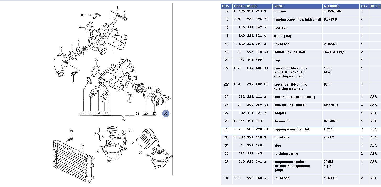

Salut. Se pare ca am intampinat prima problema de cand am schimbat termostatul. La inceput a fost ok dar acum vreo 2 zile s-a intamplat ceva total aiurea. Am pornit masina si am lasat-o sa se incalzeasca pana cand am mers iarasi in casa sa iau ceva ce am uitat. Intamplator am uitat caldura comutata pe treapta 1 (de obicei primele 5 minute tin caldura comutata spre rece la treapta 0) si cand am revenit in masina am constatat cu stupoare ca aveam fum inauntru care intra prin gurile de ventilatie. Primul lucru am oprit motorul, m-am speriat putin dupa care am deschis capota si am observat ceva fum iesind de sub carcasa termostatului (este acolo o piesa mai mare din fonta cred, nu stiu exact cum se numeste) stiu doar ca un prieten care s-a uitat mi-a spus ca imi curge pe la unul din furtunele de acolo si cade in volant??? iar aceasta fiind incinsa scoate fum. Problema este ca fumul este ceva de genul unui cauciuc ars (sau un plastic ceva...) iar lichidul care pare a curge este negricios si unsuros (ca un fel de ulei impreunat cu o alta substanta... fiindca nu stiu exact ce este). Eu lucrez saptamana asta, inclusiv duminica si nu am timp sa ajung cu ea la mecanic.... am si lasat-o in parcare din cauza asta mai bine nu o mai iau. Intrebarea este cum de imi curge lichidul acela uleios pe acolo si de unde? Este posibil ca acesta picurand in/pe volant sa provoace acel fum care este introdus si in habitaclu? Ieri mi s-a aprins si becul de la apa in bord cand am pornit-o si din cauza ca nu prea vad prin vasul de expansiune nivelul lichidului am deschis capacul si intr-adevar am completat si a mai intrat cam 600-700 ml. Cred ca nu mai fixeaza prea bine acele suruburi si trebuie schimbate insa nu pot sa scot vreunul sa plec cu el la un magazin auto sa nu pierd intre timp si mai mult lichid si am gasit in ETKA datele despre surub. Eu l-am desfacut cu o cheie de 8 insa in poza vad la REMARKS ca scrie H7x20. H7 ce inseamna si 20 este lungimea??? in mm??? Thanks
H7x20 inseamna H=hex (cap hexagonal), 7 mm diametrul exterior al filetului, 20 mm lungimea filetului
Sunt mult prea mici sansele sa fie suruburile de vina. Pune mana pe furtune si mai ales la imbinarea capacului termostatului cu flansa si vezi daca e ud pe partea de jos. Incearca sa vezi de unde curge. Daca se prelinge pe acolo pe unde se imbina capacul ce l-ai dat jos sa schimbi termostatul, cel mai probabil este garnitura termostatului. Etanseitatea acelei imbinari este asigurata numai de garnitura aceea. Si daca zici ca ai refolosit-o pe cea veche... inseamna ca nu mai etanseaza bine. La fiecare desfacere a capacului respectiv ar trebui schimbata garnitura.
Acum cei mai conservatori (mai ales cei cu reparatii gen Dacia pe carburator) vor spune ca nu-i adevarat, ca merge asa.... da, merge si asa, dar corect si CEL MAI SIGUR e sa schimbi garnitura. Acelasi lucru si la robinet la apa (cele clasice cu filet - nu cele pe bila): pui garnitura si dupa 2 zile daca desfaci este deformata. Eh, daca schimbi robinetul sau in cazul nostru termostatul, altfel se aseaza garnitura deformata pe piesa nou noutza si deci, sanse mari sa nu mai etanseze corect.
Scuze de aberatii, dar am vrut sa-mi fac inteles punctul de vedere cu un alt exemplu.
Revenind la problema din ultimele posturi: surubul se poate rupe sau sa se strice filetul. Dar cum surubul e din metal si intra intr-un material plastic.... cam greu. Iar daca s-a stricat filetul din flansa.... trebuie sa schimbi flansa si nu surubul. Cauta locul pe unde curge si atunci problema e pe jumate rezolvata.
Am verificat de unde curge si intr-adevar din cate imi pot da eu seama (deci 90%) curge pe la carcasa termostatului prin partea de jos.... Ma mira insa faptul ca lichidul ce curge este negricios cum am mai spus si uleios iar eu de acolo m-as astepta sa curga doar lichid de racire (apa cu antigel) care din cate stiu eu nu are culoarea neagra si nici nu este uleios. Mai are un singur furtun mai subtire in apropierea carcasei termostatului care nu stiu de unde vine insa nici nu l-am miscat cand am schimbat termostatul. Voi lua datele referitoare la marimea garniturii din ETKA si o sa cumpar o garnitura noua sa o schimb si sper ca problema sa se rezolve. Ms de raspunsuri, o sa ma ocup de problema luni cand intru in libere si o sa postez rezultatele.
In ETKA am gasit acea garnitura cu codul original iar la REMARKS scrie: 48X4,2. Ce inseamna aceste valori pentru a putea fi sigur de ceea ce cumpar cand o sa ma prezint la magazinul de piese auto sa nu imi mai dea ei dupa cunostintele lor care par a fi foarte vagi. Ms
Banuiesc ca 48 e diametrul in mm iar 4,2 grosimea in mm.
Ia cu tine termostatul vechi si pui garnitura noua pe el si vezi daca e dimensiunea corecta sau nu :icon_cool:
Antigelul este putin mai uleios la atingere, deci asta n-ar fi problema. Si daca zici ca-i negricios... (zic si eu) o fi de la garnitura aia care s-a mancat (mai stii, poate de la noul antigel). De regula cand se macina o garnitura (de veche ce e sau orice altceva) si lichidul care curge pe langa ea devine negricios.
Ca dimensiuni am gasit pt AEA/AEE pe www.atu.de : O-Ring 48(interior) x 56(ext) x 4(grosime) mm. Dar daca te duci si probezi pe termostat, n-ai cum sa dai gres.
