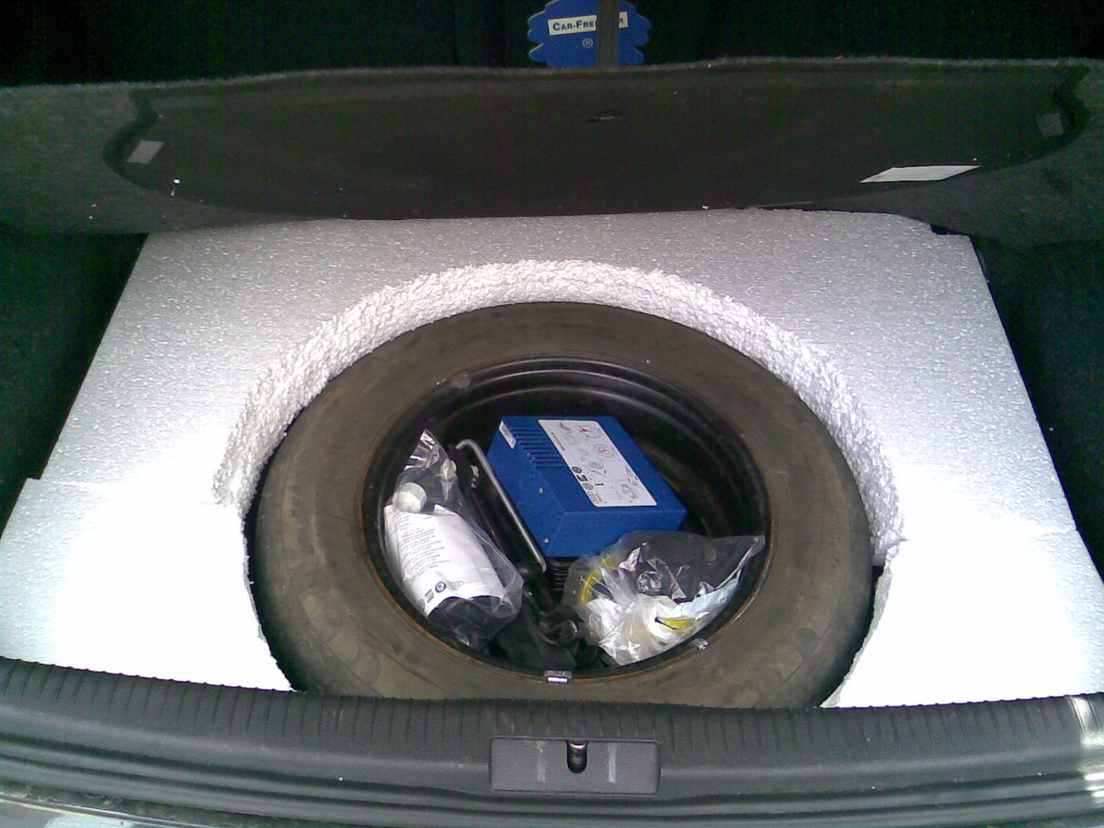

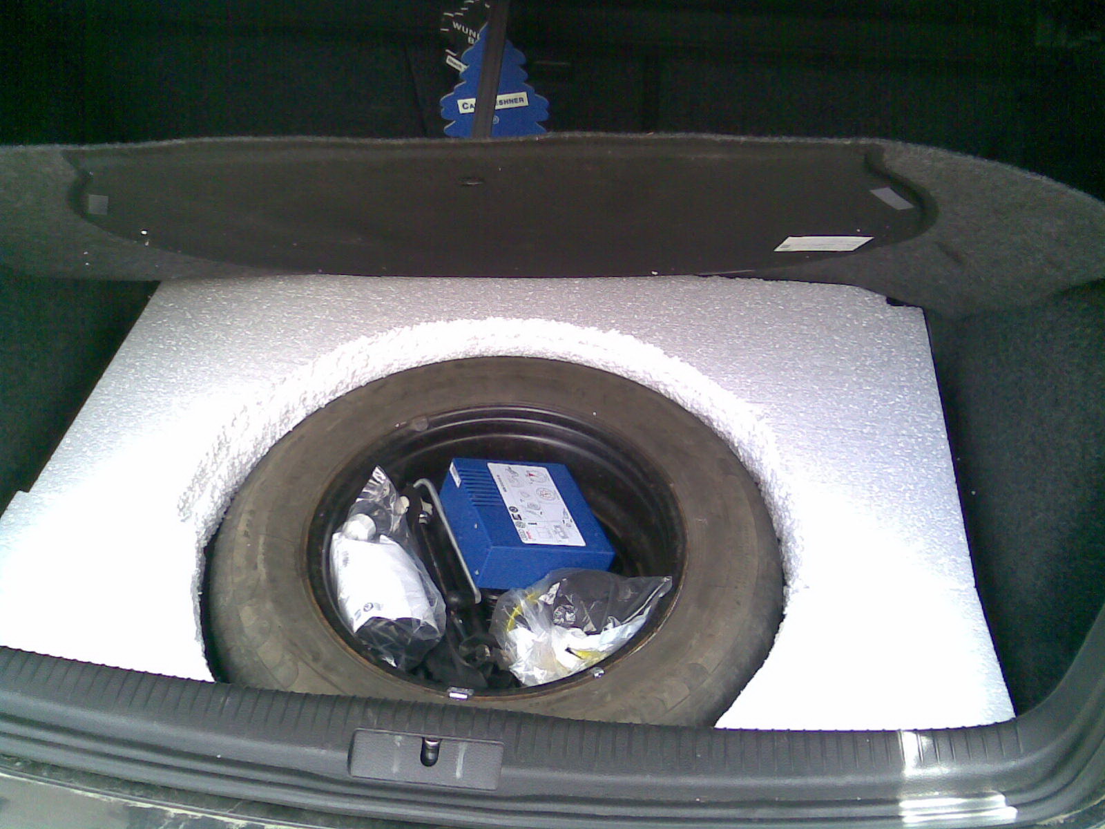

Astazi in sfarsit am reusit sa pun roata de rezerva normala in locul kit-ului de reparatie pana, am fost si am cumparat 2 placi de polistiren expandat de 5 cm si 2placi de 3cm, (aveau si extrudat dar era un pic mai scump si am inteles ca se taie mai greu) si dupa ceva masuratori si cam o ora de taiat si probat am reusit sa termin treaba. Roata de rezerva normala am prins-o cu surubul acela scurt cu care se prindea kitul de reparatie si sta super fixata, iar compresorul si cricul si ce mai aveam pe suportul acela le-am pus in interiorul rotii si o sa le bag intr-o carpa infasurate ca sa nu faca zgomot.Mocheta vine acum la nivel, doar ca mai dureaza pana se aseaza ea si sunt multumit de rezultat.

Referitor la surubul de fixare a unei rotii "normale" in portbagaj:
Surubul original (pentru roata de dimensiuni reduse) nu poate fi utilizat pentru o roata "normala", fiind prea scurt.
Asa ca am comandat la Midocar unul mai lung, cod de comanda: 1K0 803 899 C.
Comanda am facut-o prin Internet (pagina de web Midocar), piesa fiind disponibila dupa numai citeva zile.
Pretul a fost de: 17 lei.
Noul surub este (asa cum ma asteptam) mai lung - suficient de lung pentru fixarea oricarei roti.
Recomand celor care doresc sa utiloizeze o roata normala de rezerva... sa isi cumpere acest surub.

Pun si eu o intrebare aici: Nu cumva trebuia montat invers? Cu partea plata deasupra ?
nu....
e bine montat asa deoarece compartimentele acelea sunt destinate diverselor aflate in portbagaj
Modificat de WVWZZZ

Si eu am avut kitul de reparatii in locul rotii de rezerva! Intr.o zi am facut explozie evitind un prost care nu a auzit de cuvantul prioritate si mi.am dat seama ca am nevoie de o roata de rezerva! M.am chinuit o groaza sa gasesc o roata de rezerva subtire ...pt ca cea subtire ocupa mult spatiu! (am vazut la un preten de.al meu) . Si pana la urma am gasit o roata de rezerva de la un opel astra model nou! Gaurile de la prezoane se potrivesc! si am scos toate sculele din suportul ala de polestilen si le.am pus in scobitura rotii....roata se tine bine in surubul care era deja! Nu trancane nimic.....si acum am si roata de rezerva si kitul de reparare....si loc mai mult!
Am ajutat un prieten care a venit din italia sa-i fac acel suport.Am folosit polistiren extrudat.nu lasa mizerie... si am facut in polistiren compartimente pentru chei...chria de roatra....si multe altele. mocheta originala fiind moale... i-am atasat o sita de fier...inca un strat de mocheta neagra si cusut. pot spune ca a iesit o treaba pe cinste.
Eu personal ... imi iau roata de rezerva in portbagaj doar cand plec la drumuri lungi. In oras am prieteni. Imi permit lucrul asta ca momentan nu sunt familist.pe viitor....ramane de vazut :-d
ROBERTby, ai gasit polistiren extrudat de 8cm grosime si dintr-o singura bucata care sa acopere toata suprafata portbagajului? Eu din pacate a trebuit sa cumpar 2 placi de 5cm grosime si 2 de 3cm si sa le incropesc in asa fel incat sa acopere toata suprafata - am doua jumatati de-o parte si de alta a rotii si o placa ingusta in spate... A iesit ok pana la urma, dar parca ar fi iesit mult mai bine daca ar fi fost o singura bucata in care sa "sculptez" locasurile pentru cric si pentru chei.

Le lipesti cu prenadez moment....si crede-ma ca ai senzatia ca este o singura bucata.si apoi poti sculpta lejer ceea ce ai nevoie :banghead:
