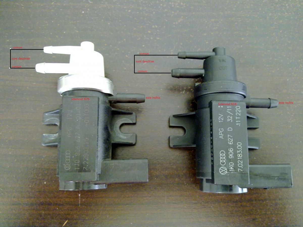

akmada, solenoidul N75 are 3 capete 2 de aceeasi marime la diametru si alta putin mai mica ca diametru,cand solenoidul este decuplat, iesirile din capul solenoidului sunt comune, adica poti sa tragi aer pe una din ele,iar cea de pe partea cu bobina este inchisapost-129749-0-61754900-1389735186_thumb.

deci daca pot sa trag, pe rand, aer pe iesurile comune, (din partea stanga pe poza) N75-ul este bun? sau numai pe una din ele?
ori pe care dintre cele doua,cand solenoidul este activat iesirea vea mica ramane inchisa si se deschide cea din mijloc cu cea de pe corpul electrovalvei, normal iesirea din mijloc este comanda inchis deschis, cand sursa de curent este inchisa atunci vacuumul trage membrana in jos si se inchide circuitul, in repaus cele doua iesiri din capul solenoidului sunt deschise sau comanda de actionare deschidere Egr sau actuator turbo
