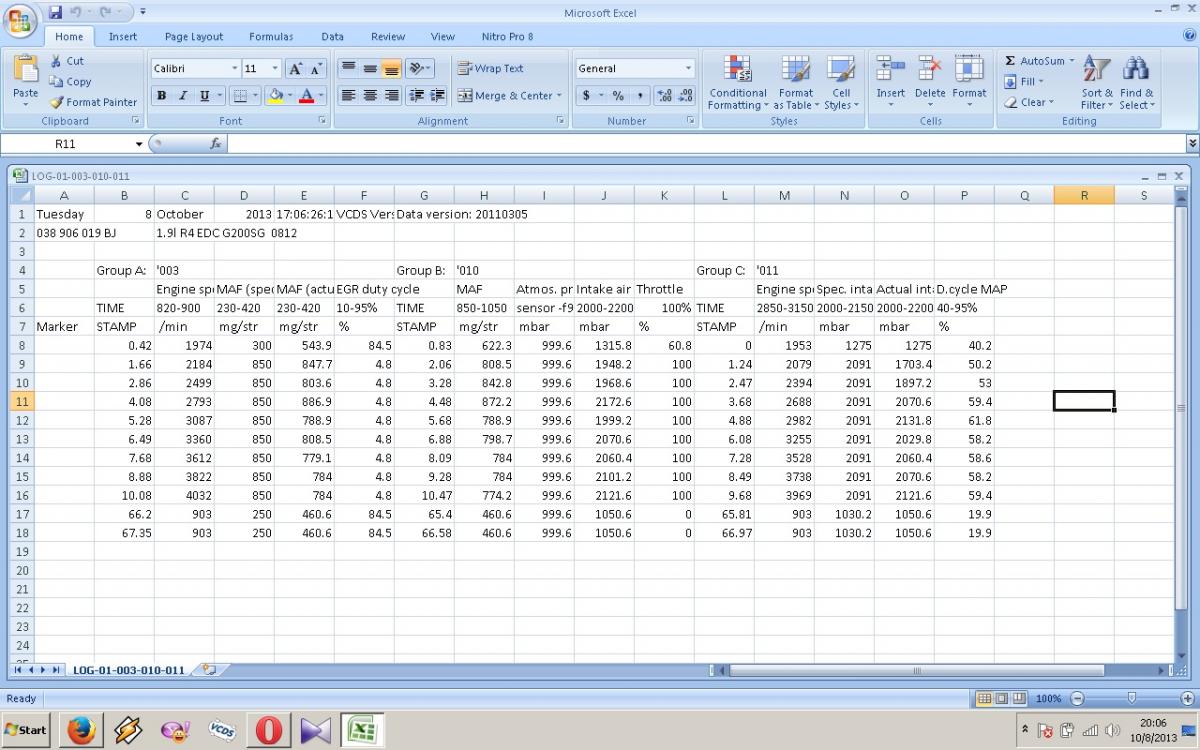

Astazi am facut un log si va rog sa-mi spuneti daca valorile sunt bune. Mentionez ca maf-ul l-am schimbat ptr ca cel vechi s-a stricat si l-am inlocuit cu un altul insa nu se potriveste la cod ( cod maf defect f 00c 2g2 027 si cod maf aflat pe masina f 00c 2g2 055) dar eu nu simt diferente intre cum tragea inainte si acum.  Va rog sa-mi spuneti daca e nevoie sa inlocuiesc maf-ul.
Va multumesc, toate bune!post-109688-0-80350500-1381252923_thumb.
Modificat de ktalinn
valorile sunt bunicele, dar nu cum trebuie.... pune un MAF compatibil.

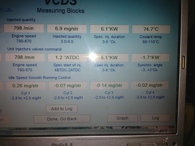

   -inaite sa fac curatarea injectoarelor am facut o verificare la ele cu VCDS-ul cu cineva care a lucrat in reprezentanta Vw, si mi-a spus cum ca un injector are valoare mare +1,7 fata de celelalte care lucrau la valori cu zero, este vorba de injectorul 4, le-am curatat si valorile sau uniformizat, toate cele 4 lucreaza cu valori cu +0 si -0

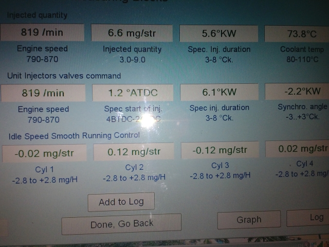

    -a mai fost vorba si de avans sau Syncro Angle ca este la -2,2 kw +1,2 ATDC,valorile ar trebuie sa fie mai apropiate de 0, ceea ce am facut si am reglat Syncro-ul pe 0.0
valorile astea sunt dupa ce am curatat injectoarele inainte sa reglez Syncro-ul la 0
doar ce am modificat relantiul cu VCDS in prima poza 819rot/min si a doua 798rot/min
cred ca injectoarele nu au nimic si ca lucreaza ok
