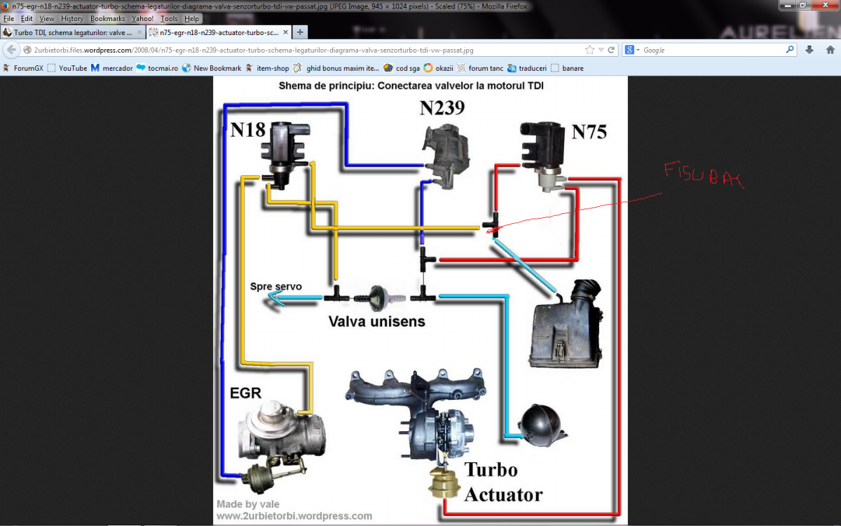

am pus vagcom astazi pe masina si a gasit N75 semnal intermitent sau inplauzibil in traducere
singura eroare
Foarte bine. N75 este electrovalva care comanda geometria variabila la turbina. Nefunctionalitatea ei duce la limp mode. In cazul tau ar trebui sa verifici pinii din mufa electrovalvei, integritatea firelor din ecu pana la electrovalva si pinii din mufa de la ecu mai ales daca am mai fost umblat pe la el. Desigur si electrovalva poate fi defecta.
am verificat ce inseamna mufe si furtune de la electrovalve si am gazit T-ul de la senzorul N18 crapat(fisurat)
atasez un print
acum se infige ca odinioara :D  in a4a te baga in scaun

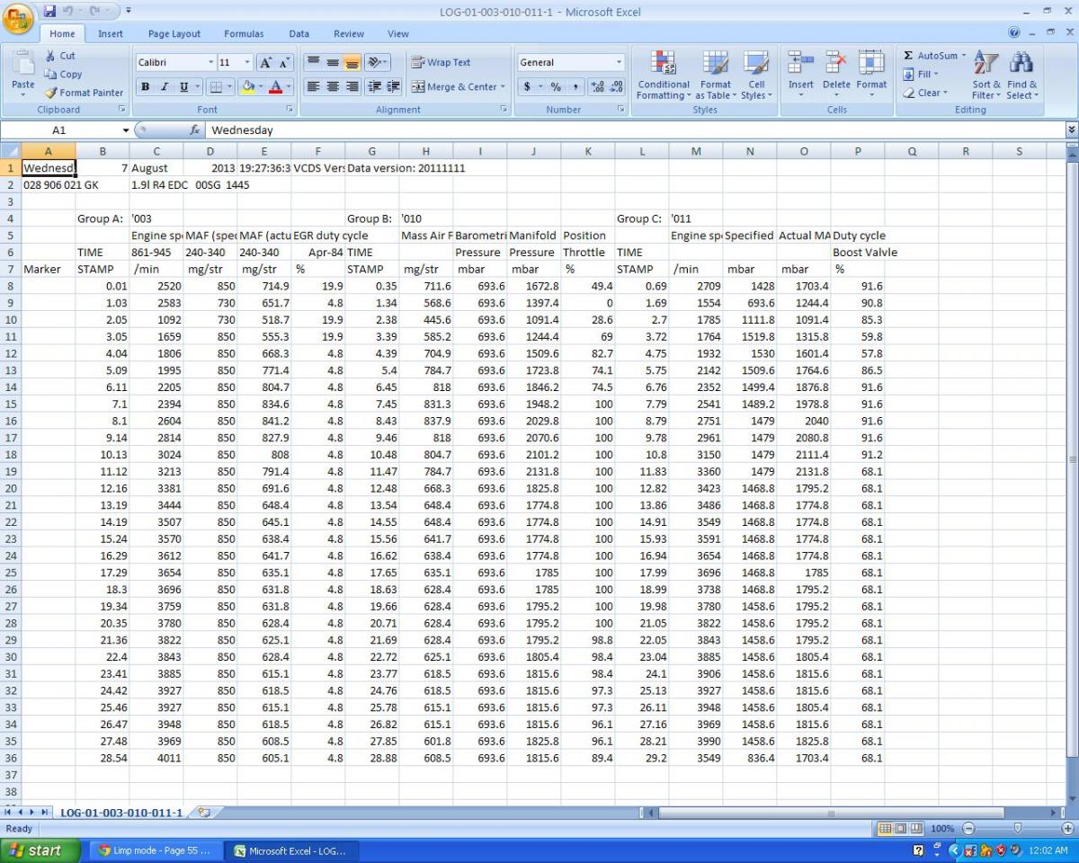

nu pot sa fac scan ca a murit si laptopul...insa cum se poate verifica maf ? avea valori mult peste la ultimul scan..

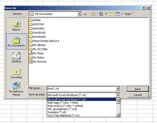

de  jumate de ora incerc sa modific logul cu excel...mi se pare ca dupa ce dau save e la fel..

e tot ce pot face..il am in format csv si nu merge..

Ce nu poti face cu csv-ul ? Poti sa-i dai ''save as'' ...xls

Da, este bine si asa, puteai sa alegi la save as din lista format xls.

pai cand lam deschis cu excel asa a ramas..am citit un tutorial si am urmat pasii de acolo insa cand dadeam save ramanea la fel..
totusi ce e in neregula cu motorul meu, ma ajuta cineva cu interpretarea acelui log?
p.s. nu am xls.

Debitmetru e cam obosit e sub valori iar presiunea in turbo e mai mare decat iti cere iar ECU incearca sa iti regleze presiunea. Nu ai luat nici un limp pana acum?
xls = excel
Din ce vad acolo se pare ca turbina da mai mult decat trebuie. Nu sunt sigur de MAF, dar nu arata cum trebuie. Daca egr-ul este plin de mizerie si are diametrul ingustat poate sa dea alte valori maf-ul. In rest..mai asteptam pareri.

debitmetrul - sa zicem la limita, unul nou nu ar face rau.... turbina=asa este - suprapresiune
