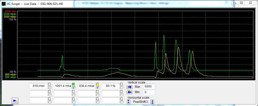

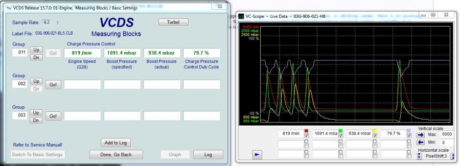

Am reusit sa fac actuatorul sa miste dar acelasi simptom..nu trage atasez un loc in Basic Setings pe 3 si 11
Am controlat si tuburile de la pompa tandem...nimic iesit din comun..iar trepidatiile alea din video parca sunt din ce in ce mai dese
log nou.csvFetching info...
Cum as putea sa verific daca pompa tandem nu functioneaza corespunzator?

Salutare. Sper sa nu fie problema mare daca postez aici. Pentru masina din semnatura, am efectuat un log "pe loc" pentru actuator, care din motive necunoscute, dar am observat ca fenomenul este mai des intalnit in sezonul cald..iarna nu face mai deloc, TURBO-ul are tendinta la accelerare lina sa intre in actiune mai tarziu si cand intra este destul de brutal si are suieratul acela caracteristic, parca da palele acelea "peste cap" la luarea piciorului de pe acceleratie... sper sa fi descris cat mai bine fenomenul...ceva sfaturi, sau daca trebuie sa fac alt log...?
LOG-ul la turbo se face doar in mers
@tarca_paul, cred că ai vrut să faci Basic Settings 011, ăla se face pe loc, însă motorul trebuie să fie cald.

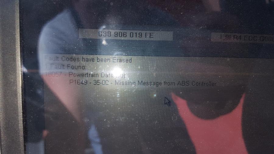

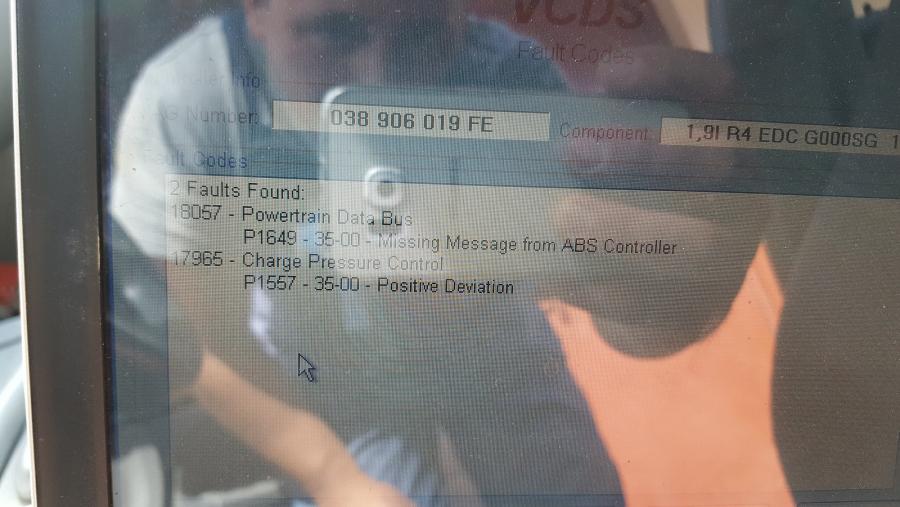

buna seara cateodata imi intra masina in lamp mode dupa oprire isi revine am urmatoarele erori la engine a doua se sterge dar dupa ce intra in limp mode apare din nou iar prima eroare nu se poate sterge daca mar ajuta cineva ce trebuie sa schimb la ea sau ce ar trebui sa ii fac as fi recunoscator ms mult! masina e un passat b5.5 1.9 tdi cod motor AVB de 101 cp
Modificat de ladislauandrei
Ecu nu comunica cu abs
Geomtrie blocata
ladislauandrei
rezolvarea care ar fi?
Verificare unitate abs (mufe ,cablaj)
Curatare turbo
F l o r i n
  On 15.05.2017 at 19:55, ladislauandrei a scris:
Expand
pentru limp mode - desfacuta turbina, curatat/inlocuit geometria, etc - dupa cum ti-a scris si Excalade.
pentru problema cu ABS-ul, se intampla sa aprinda martorii ABS, ESP, ceva ?
ladislauandrei
la problema cu abs ul nu se aprinde nimica si functioneaza absul chiar azi lam testat
F l o r i n
atunci, daca martorii lucreaza normal, pompa lucreaza, etc - si eroarea se sterge/s-a sters, presupunem doar e eroare de comunicatie
