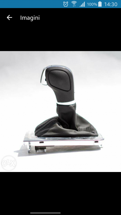

Un coleg care a facut retrofit la maneta dsg b7 avem pe aici? As dori ceva informatii mai amănunțite.
Flo - scoti maneta ta, incalzesti plasticul (axul) de la schimbator si-l rotesti la 90 grade.

O mica completare: Pentru a schimba maneta cu tot cu rama, trebuie schimbat tunelul central + butoane, fiind vorba de alte prinderi... Daca nu se vrea decat maciulia + mansonul, trebuie decapsata rama de plastic de care este prins mansonul de piele ale ambelor manete si facut schimb intre ele: rama veche pe mansonul nou :D.

Pai asta e ideea ca as dori doar maciulia hehe. (Ce cuvint urit)

Flo eu am schimbat la un prieten cu B6, 'maciulia" !
Este super simpla treaba, are o siguranta de plastic pe ax, altfel nu iese nuca de la schimbator. ;)
