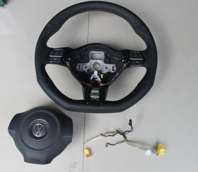

volanul de scirocco se potriveste pe b6?
de unde pot lua a sursa de curent când pun acc-ul?
Da, se potriveste..... in functie de ce ai tu pe masina acum, trebuie inlocuit si calculatorul de coloana - daca vb de modelul nou de volan... si daca tu ai volan multifunctional - modelul vechi. Daca nu ai volan cu comenzi, atunci obligatoriu trebuie inlocuit si calc.
daca nu ai cu comenzi si pui tot fara... nu iti trebuie altceva... decat modificare/alt cablaj volan.
incearca pe viitor sa oferi mai multe informatii, ca sa nu stam sa expunem fiecare situatie....
