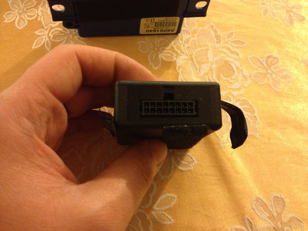

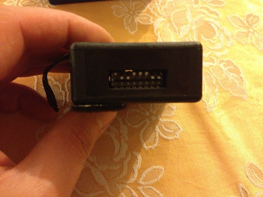

Ce sunt acest 2 module stiu doar ca sunt de CCpost-114028-13969748146427_thumb.jpgpost-114028-13969748255077_thumb.jpgpost-114028-13969748405886_thumb.jpgpost-114028-13969748519594_thumb.jpgpost-114028-13969748654298_thumb.jpg

modulele respective nu sunt OEM.... nu sunt in echiparea originala.
modulele sunt de pe un passat cc,cu codul care este scris nu am gasit nimic pe net :(
daca sti la ce sunt bune imi poti spune?
am inteles ca sunt date jos de pe un Passat..... unde erau amplasate ?
Dupa cum arata mufele si eticheta, 90% sanse sa nu fie o componenta oem!
nu este, este un produs after-market - asta i-am spus si eu - acum, daca avea macar un cod complet, erau sanse sa aflam despre ce e vb.
oricum, locatia de unde a fost demontat ne poate ajuta.
L.E. - uite-l aici http://metasystem.co.uk/index.php/msy_eng_en/content/view/full/210
