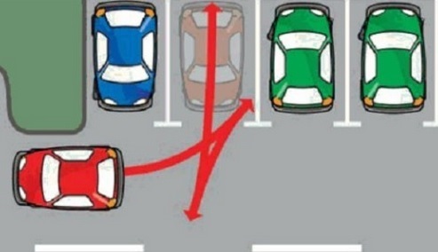

Asta stie sa faca PLA 1.5: post-105630-0-36310900-1396619853_thumb.
Si PLA 2.0 stie PLA 1.5 + post-105630-0-93075500-1396619853_thumb.
Senzorii laterali, sunt folositi la cautarea/masurarea spatiului.
Cand incepi manevra de parcare, Modul PLA + Modul volan + abs + etc,  lucreaza dupa algoritm, fara senzori de parcare.

Adrian, PLA 1.5 are 2 senzori laterali pe fata cod 1T0 919 297A (pe langa cei 8 fata-spate pentru OPS/PDC).
PLA 2.0 mai are inca 2 pe spate lateral.  Acesti 2 senzori suplimentari de pe spate sunt la fel ca cei de PDC/OPS (nu sunt ca cei folositi pe fata lateral pentru PLA1.5) si au EXCLUSIV rolul de a incadra masina corect la parcarea perpendiculara (cea din mall-uri).
Si in cazul PLA 1.5 cat si in cazul PLA 2.0 singurii senzori care masoara distanta pentru a vedea daca masina intra in locul de parcare scanat (atat pentru parcarea laterala cat si pentru cea verticala - despre cea din urma vorbim doar in cazul PLA2.0) sunt cei din fata lateral care au codul 1T0 919 297A. In functie de informatiile primite de la senzorii de pe fata lateral, unitatea de parcare calculeaza traiectoria si miscarea volanului.
In concluzie: B6 = PLA1.5 (2.0 nu suporta ABS)
