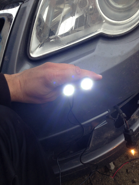

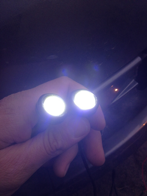

Ce părere aveți de astea? Eagle eye LED de 9W.
Puse asa:
Cu controllerul asta: - aprinde automat luminile, dimm când aprind farurile, Coming Home 20 sec, semnalizeaza odată cu semnalizarea iar pe partea opusa se stinge.
Aștept păreri! Multumesc!

super tari!! :D  :D  :D

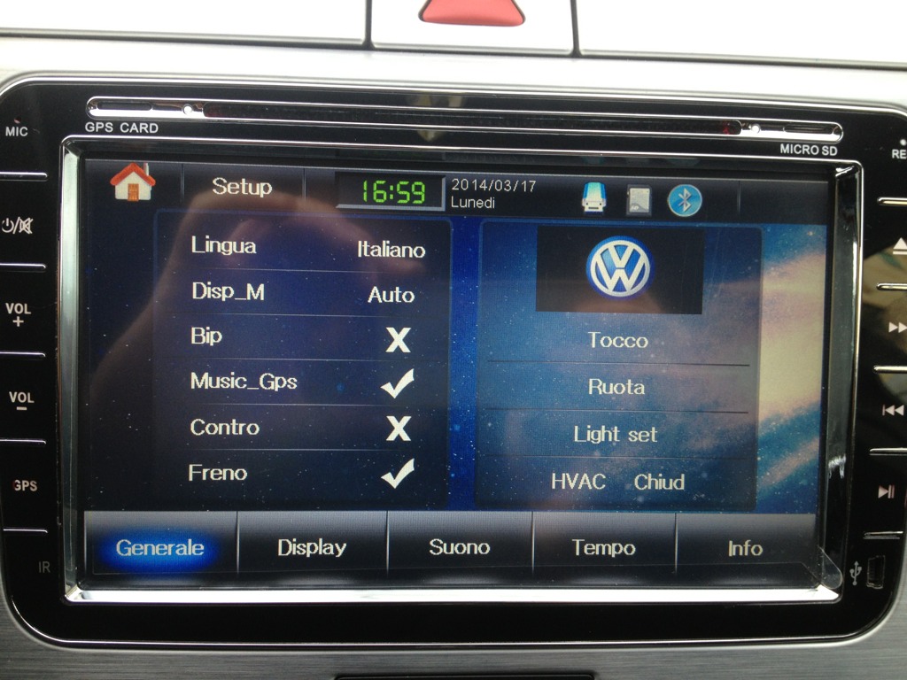

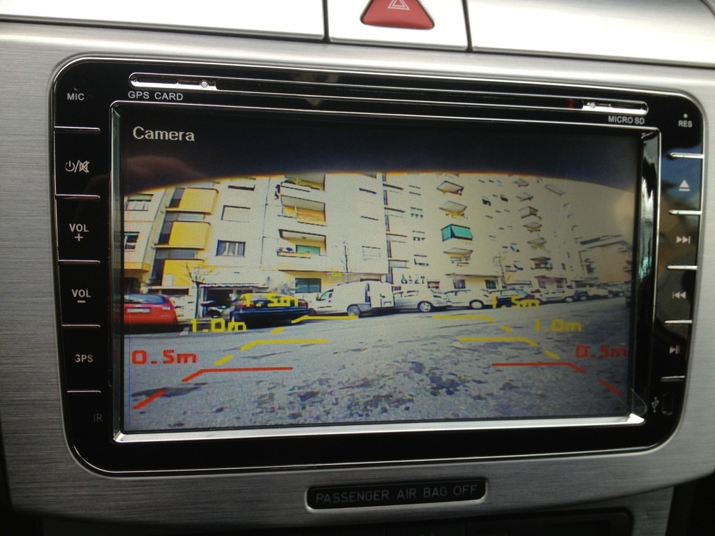

  On 21.03.2014 at 8:48, F l o r i n a scris:
meniul... da.... in colt unde scrie Camera.... a pus chinezul indigoul invers... :D
ma gandesc daca are ceva in setari, sa dreaga treaba...
aveai dreptate Florin azi am butonat navigatia si am dezactivat Contro acum este ok :D post-114028-13958548557686_thumb.jpgpost-114028-13958548701605_thumb.jpg
bravo. Este altceva acum....cand se vede corect.
