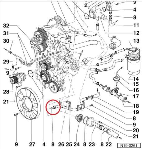

Revin cu următoarea precizare. Cred că am schimbat în mod repetat garnitura degeaba la termostat căci până la urmă curgerea antigelul provenea de la o garnitura de la țeavă de antigel aflată în apropiere! Locul fiind atât de inaccesibil acolo, nu mi-am dat seama imediat. Prin urmare probabil puteți rezolva orice pierderi de antigel pe la termostat FĂRĂ adăugare de silicon.
Adaug poză cu garnitura în culpă. Am găsit-o doar OEM. Succes!
ȘI continuă ”recondiționarea”.
Am mai schimbat un furtun care dădea semne că ”mustește antigel) - cel care vine de la conducta mare de antigel din față, merge prin spatele filtrului de motorină și ajunge în spate la chiulasă (pe lângă pompa tandem).
După cum se poate vedea, umflată puternic într-o parte (probabil de la uleiul care mai curge de la capacul de culbutori) probabil in viitorul apropiat ar fi cedat.
Am repoziționat-o (pe lângă filtrul de ulei și apoi prin spate alături de alte furtune de apă), considerând că VW mai mult a vrut să facă economie la lungime de furtun poziționând-o într-o zonă foarte dificilă.
