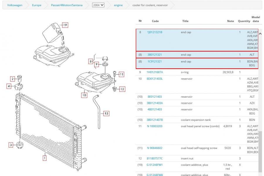

Salut,știe cineva codul busonului vasului de expansiune,daca are.
  • Administrator
în urmă cu 13 ore, EDY-23 a scris:
codul busonului vasului de expansiune...

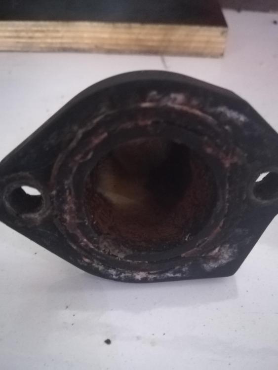

Buna ziua,am reușit să schimb flanșă lichid răcire.
Cristian Diaconu

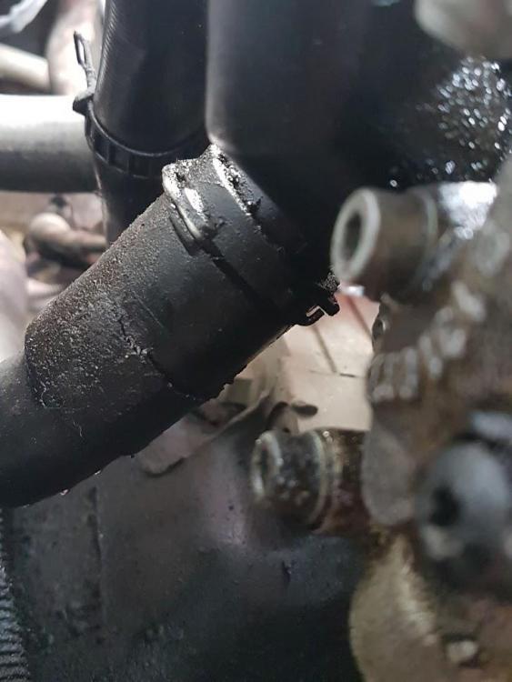

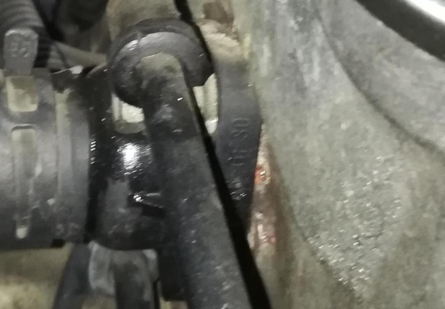

Am si eu o problema cu un furtun crapat, cel ce pleaca din flansa lichidului de racire din spatele chiulasei si intra undeva sub bord, dar habar nu am unde.
Atasez o poza cu flansa si pe unde vine furtunul, poate imi poate spune cineva un cod sau cum sa gasesc acel furtun sa il cumpar.

Salutare ! Un cod pentru furtunul 49 se poate ? Motor Ajm cu cele 3 bujii pentru incalzire. Curge pe la cupla.  Multumesc !
Pentru cine mai are nevoie, pentru Ajm si Atj am gasit urmatoarele coduri:
8D0819371AN - furtunul de la flansa cu bujii pana la radiatorul de incalzire - cod 3a pe schite
8D0819373N - al doilea furtun de la radiatorul de inclazire - cod 2a pe schite

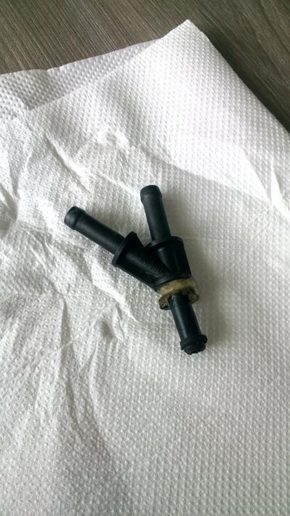

Azi am avut o mică pierdere de câțiva litri de antigel. Investigând problema am constatat că un ”T” de plastic (cu 3 ieșiri) care face legătura între răcitorul de motorină și vasul de expansiune s-a crăpat.
Depus o poza în care îl evidențiez.
Nu are niciun fel de cod pe el, mă poate ajuta cineva cu o denumire (nu reusesc să-l găsesc pe google..) ? Se găsește doar împreună cu furtunele?
Modificat de Executron

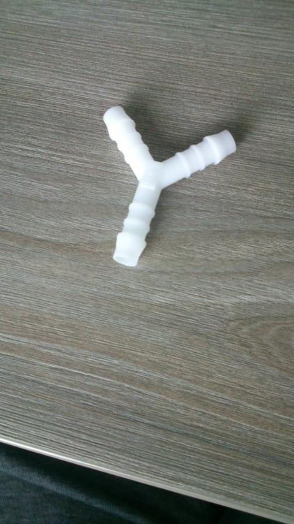

Update, poate mai se confruntă pe viitor cineva cu situația asta.
Piesa nu se găsește separat. S-a găsit în trecut doar împreună cu furtune, dar în prezent nici așa nu se poate comanda.
La dezmembrări nu am găsit decât cu tot cu furtune și mi s-a părut excesiv.
În lipsă de alternativă am folosit piesa din poza cumpărată de la Hornbach. Y de plastic pentru instalații de apă, diametru interior 8mm.
