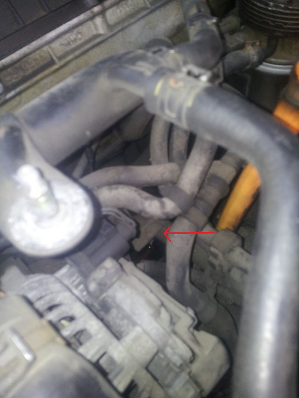

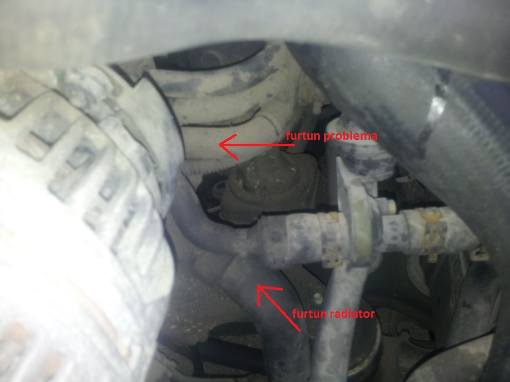

Salutare, intampin si eu de ceva timp problema cu prierderea antigelului, neavand scut de cateva zile tot gasesc cateva picaturi sub masina, ieri am descoperit si de unde provin, am facut cateva poze si as vrea sa ma ajutati cu cateva sfaturi cum sa rezolv problema.
In spatele alternatorului, unde intra furtunul de jos al radiatorului in motor, mai este un alt furtun/teava care intra tot in zona respectiva, vine perpendicular pe motor, se curbeaza la 90 de grade si intra chiar in spatele flansei cu care este conectat acel furtun de la radiator, nu stiu cat de usor este de vazut din poze, cel de jos din acele 3 furtune care pleaca spre habitaclu.
Va atasez cateva poze si pun si o poza cu diagrama sistemului de racire, am gasit-o aici pe forum si cred ca ajuta mult - furtunul responsabil este cumva cel cu nr 7 din poza? cu oringul cu nr 8? probabil acela a cedat. E cineva care stie si imi poate explica cum sunt imbinarile acolo, e foarte rau bagat acel furtun si n-am reusit sa imi dau seama cum vin conectate.

La pagina 30, un coleg a avut aceeasi problema. Vezi cum a rezolvat.
catalin_jianu
Am vazut postul lui ursachicatalin, ce m-a derutat a fost faptul ca eu stiam ca termostatul este in spatele motorului, undeva pe sub pompa tandem. Par sa semene furtunul de care vorbesc eu cu al lui, codul oringului totusi pare sa nu fie, din diagrama codul ar fi  06b 121 687 cu dimensiuni 20,5 x 5,5 , iar el spune in postul lui are codul N 903 653 02 si are dimensiunea de 20x3 mm.
Pare sa fie aceeasi problema, acel oring defapt, Imi poti confirma te rog ca este vorba de acelasi furtun?
