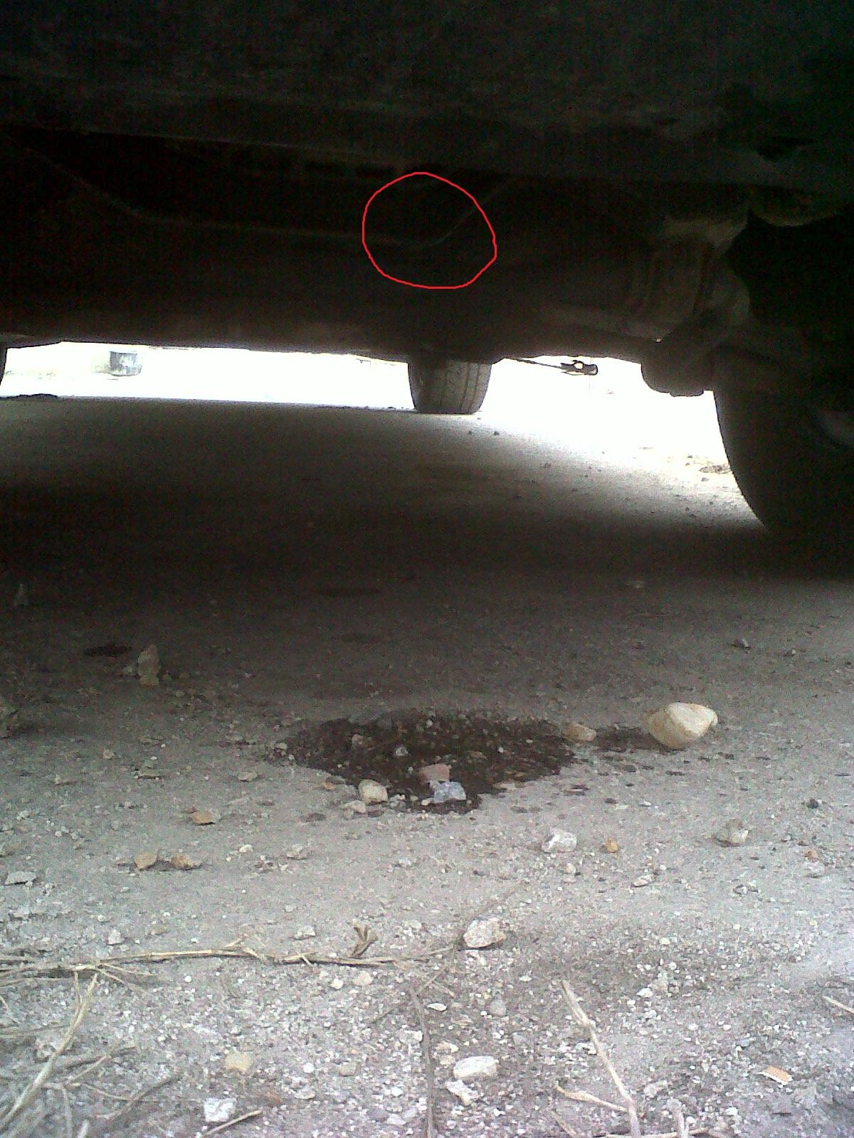

pierd antigel la intervale neregulate..pot sa pierd intr-o zi doua sau intr-o luna , indiferent daca merg mai mult sau nu cu masina.pana azi nu am observat pe unde pierde , am atasat o poza pe unde se prelinge ..vreo idee?

Referitor la pb pe care am avut-o cu pierderea de antigel (mai exact, lichidul de racire din borcan disparea f repede + presiune mare in sistem + bolborosit + fum alb in exces) revin cu etapele solutionarii ei  :)
Dupa lungi vizite la diversi mecanici am gasit in sfarsit un mecanic bun care mi-a spus clar ca pb mea nu e de la garnitura de chiulasa...spre deosebire de multi alti care mi-au spus 100% ca e garnitura de chiulasa arsa.
Masina mea avea si racitor de gaze la EGR care era defect...antigelul mergea prin racitor si il baga nicaieri altundeva decat in ADMISIE ...de aici fumul alb in exces. Am cumparat alt EGR din dezmembrari fara racitor iar acum masina merge perfect...lichidul din borcan nu mai pleaca nicaieri, nu mai face presiune in sistem, nu se mai aude acel bolborosit enervant si am scapat si de acel fum alb in exces :rolleyes:
