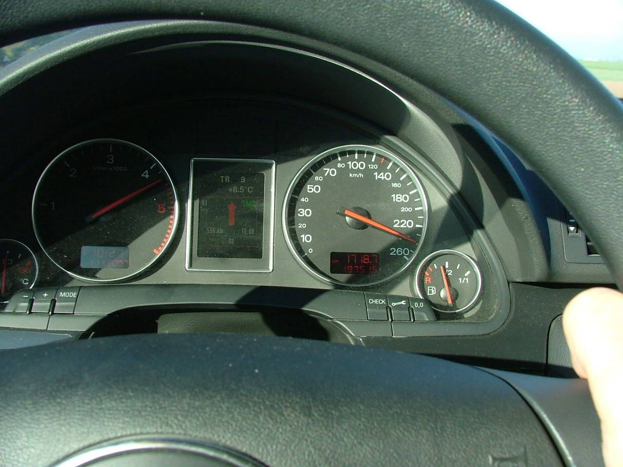

Da. E fisa de dyno mai sus.
Oricum viteza de 240 e cu 3 persoane in masina si cu jante pe 18.

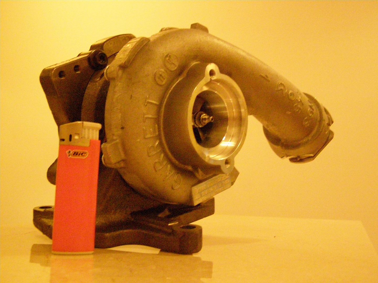

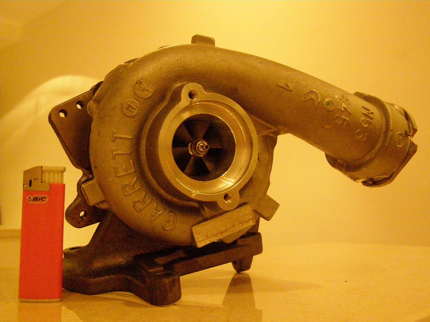

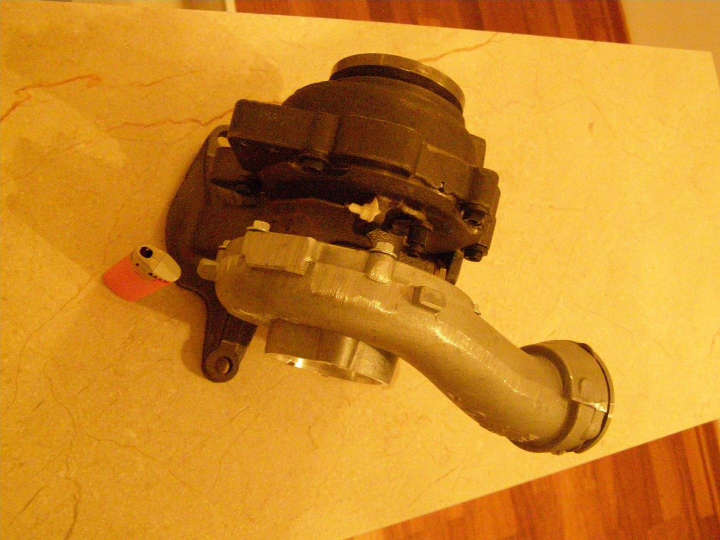

Am comandat una bucata GT 2056V si am primit una bucata GTB1749V
Cu alte cuvinte in loc de R5 2,5 170 cp Touareg
Am primit varianta mai domoala de pe R5 de Transporter
Din pacate nu am altceva de facut decat sa astept corectarea greselii
Presupun ca-i noua turbina respectiva, cat costa asa ceva?
Dupa schimbarea de turbina trebuie sa-i faci din nou resoftare? La ce putere o sa ajungi dupa? Da-ne te rog mai multe detalii
mpa@tuninggarage
Da turbina e noua dar a fost returnata. Astept sa primesc ce am cerut.
Da trebuie resoftata din nou pentru ca altfel va merge foarte aiurea.
Trebuie facute modificari multe pentru a o adapta.
Undeva peste 200 cp... spec ca se va duce catre 220-230.
Am vazut cateva grafice care sustineau ca turbina duce pana in 260cp.
Tot nu ai zis cat costa aceste modificari. In afara de turbina si resoftare se mai umbla si la altceva, creste mult consumul, ce fiabilitate mai are motorul dupa aceste modificari?
Chiar nu vad eu bine sau iti lipseste o bucata din ornamentul cromat din jurul geamului spate?
Si vine bolt-on sau trebuie sa o adaptezi la galerie si evacuare?...nu mai zic de racordul la intercooler si filtrul de aer. Catre intercooler vad ca are acelasi sistem de prindere cu siguranta. Merge pe tubulatura originala de A4 (ca dimensiune) sau trebuie sa faci o modificare si acolo?
mpa@tuninggarage
Turbina o iei intre 500 si 1000 de euro in functie de locul din care o iei si de starea in care se afla.
Are alta flansa pe evacuare asa ca fie adaptezi galeria actuala ( mai precis o tai si resudezi o flansa facuta la strung ) aprox 100-200 E fie iti faci sau cumperi una pe comanda din inox 400-600 Euro. Mai departe trebuie sa modifici nitel evacuarea in continuare. Daca tot ma apuc de evacuare ma gandesc sa o fac cap coada.
Intercooler eu am modelul ala cel mai mic pe masina. Deci automat va limita performantele deci automat o sa intervin cu un intercooler nou mai mare ce va veni in bara. Automat am nevoie de alta tubulatura (inox) inca aprox 700 e -> 1000 e. Se mai adapteaza ungerea(traseu de ulei) si cateva lucruri mici.
Despre fiabilitate sper sa ma poti intreaba in 2-3 ani ca sa nu iti povestesc acum din ce am auzit.
Galeria din inox nu este o idee f buna. O sa ai probleme mereu pt ca inoxul, mai ales ce se fol pe la noi, lucreaza mult la temp inalte, deci mereu o sa trebuiasca sa dai galeria jos sa o planezi. Altfel vei pierde presiune si va face zgomot. Incearca sa pastrezi galeria din fonta a masinii, desi va fi destul de dificil sa sudezi de fonta o flansa din metal. Despre intercooler, de ce nu incerci sa-ti pui 2 mici, gen cum are motorul de 3.0 tdi. Poate poti adapta ceva, oricum cred ca e mai usor. Intercoolerul mare in fata are dezavantajele lui: tai din bara sa faci loc traseului, opreste din fluxul de aer destinat racirii radiatorului masinii etc.
Fi foarte atent cu locul care il ai la motor, sa nu te trezesti ca trebuie sa tai din masina ca sa-ti incapa turbina. Mult noroc

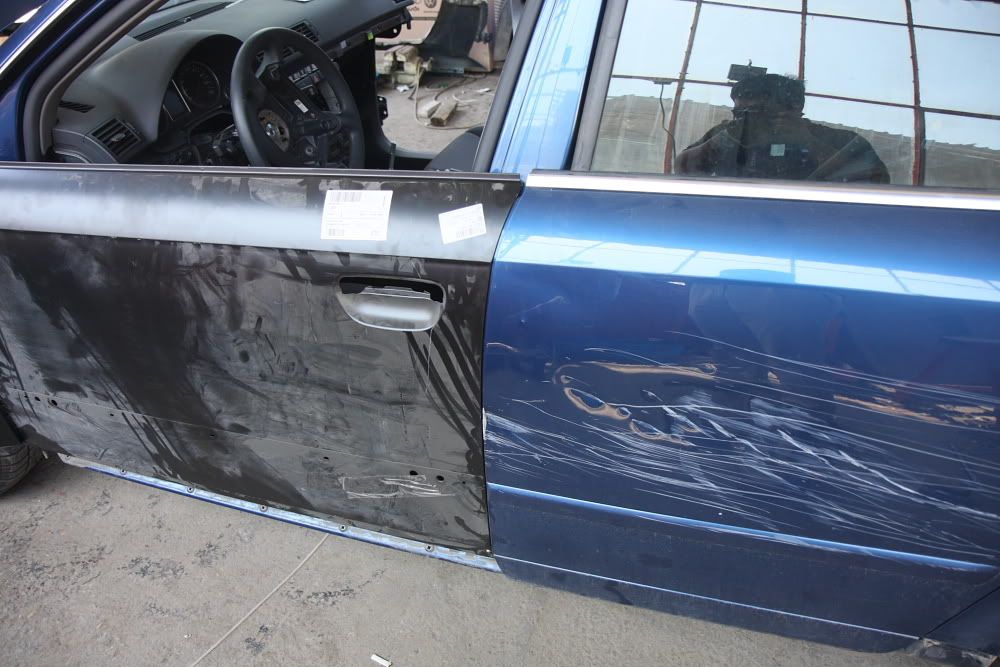

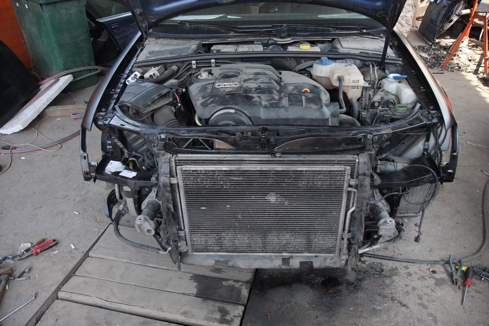

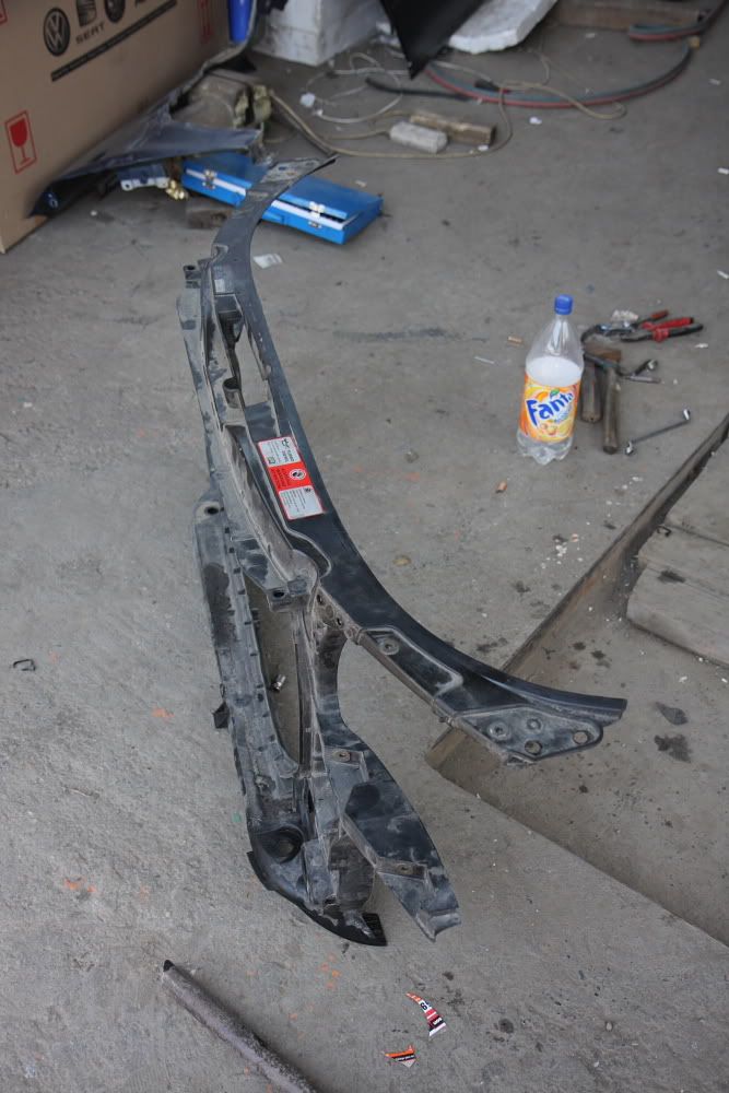

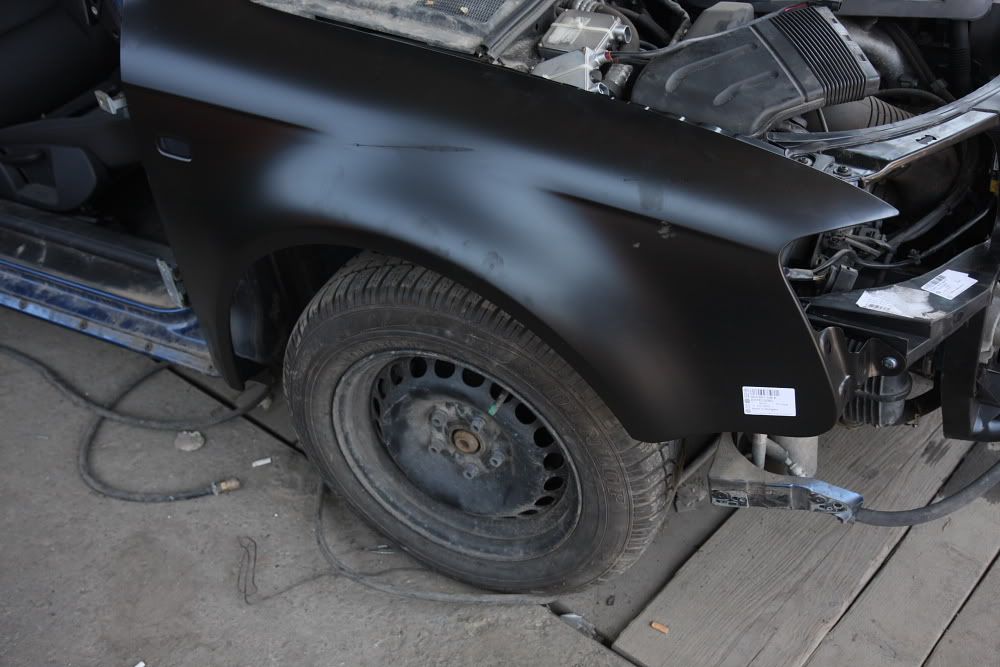

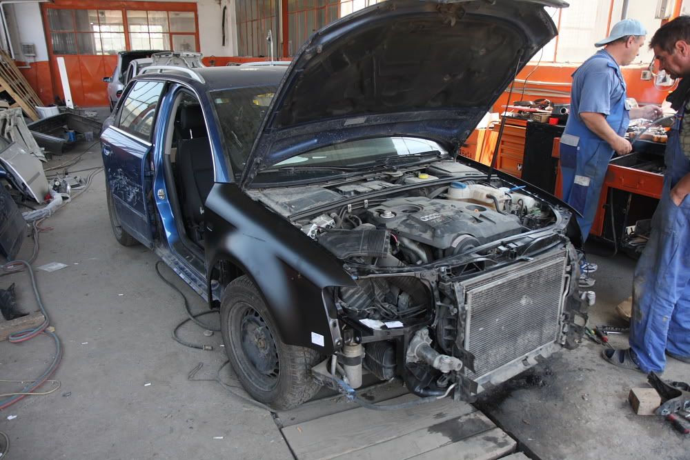

Piesele sunt comandate si a inceput distractia.
Desi nu ma vad de treaba, o sa incerc sa tin un mini jurnal de service.
Momentan pun niste poze.
De ce nu ai citit topicul de la inceput???
Vrea sa transforme un B6 in B7.
:P saraca masina cum arata si cum a ajuns, sa speram ca o sa iasa ceva pana la urma, la interior ce ai modificat?
Un proiect foarte interesant care merita urmarit. Mult succes in continuare
