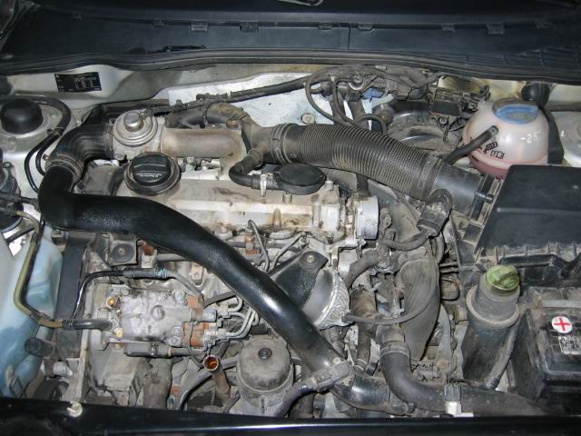

OK. la motorul din imagine, 1.9 TDI ALH, unde mama drak e senzorul ala??? Cam pe unde? Daca se poate, editati imaginea.
Sub pompa de vacum, pe chiulasa si ca indiciu, ies 4 fire din el.
Fa si tu o poza cu rezolutie mai mare si atunci se vede cat de cat ceva...Mergi pe circuitul pompei de apa in sus spre blocul motor. CRED ca e la capatul superior al flansei de plastic care se monteaza pe chiulasa. In ea intra un furtun care uneste radiatorul de ulei si pompa de apa. Mai intra si patru fire in el, asa ca nu se poate sa il ratezi. In poza atasata de mine e in dreapta. Ala verde e senzorul cu mufa electrica scoasa. Nu ai cum sa il ratezi, trebuie sa fe asemanator si la tine la ALH.
@Thor, exact cum au descris colegii, poate te ajuta asta
senzorul este in spate, catre interiorul masinii.
