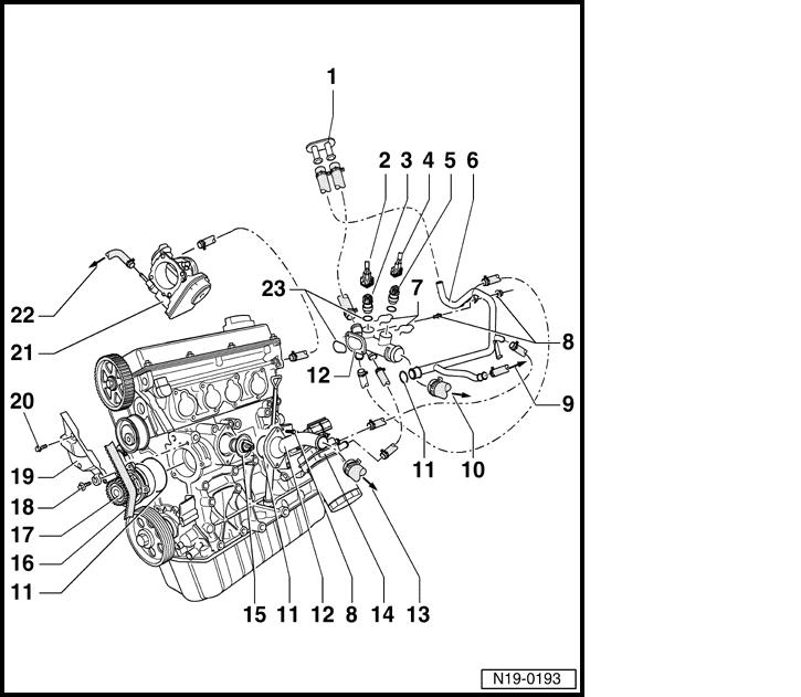

Spuneti-mi si mie careva unde e senzorul ala G2/G62, ca nu-l gasesc nicaieri ca il caut deja de nu stiu cand si nu stiu unde s-a ascuns... :unsure:

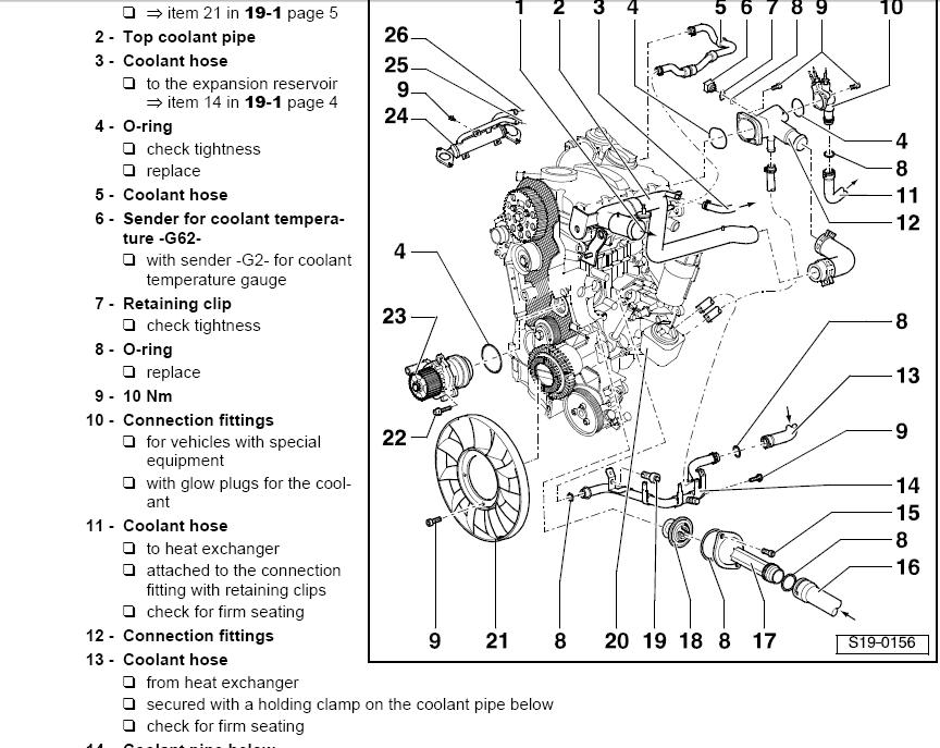

pozitia 3-senzoru g62 cu g2
a 2-a poza e pt masinile >2002
Modificat de calin_bm
C o s m i n
No... pe desen acuma stiu. Da unde e pe masina? :cheers:
dupa motor,ia baga mana pe acolo pe furtunele de antigel si o sa il gasesti...
