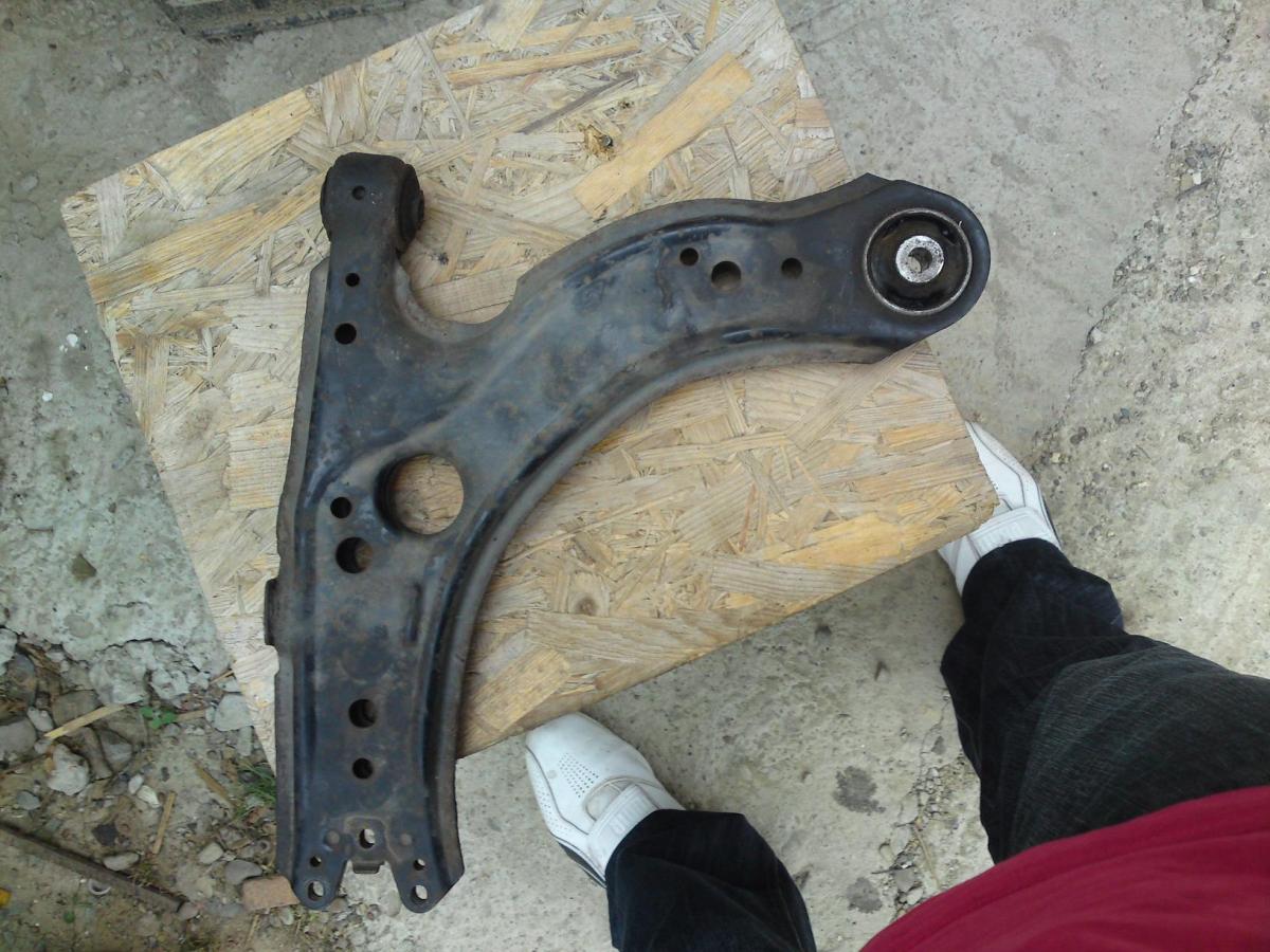

In primul rand atasez o poza in care sa se vada cum erau montate Lemforderurile vechi... eu zic ca nu erau montate bine,.... voi ce ziceti?
Imi pune mecanicu la strung si cu un cilindru pe dimensiune ... noile Moog-uri si imi monteaza roata stanga la loc si inainte sa desfaca si dreapta zice hai sa facem proba: surpriza... tot nu am rezolvat nimic, si-a facut cruce omu a zis ca parca si astea is de guma... nu a vazut asa ceva... prea moi..
Pe dreapta nu a vrut sa mai munceasca degeaba mi-a zis omu sa-i dau cat vrea si s-o lasam asa.. sa ma interesez de niste bucse mai bune si dupa aia facem treaba...

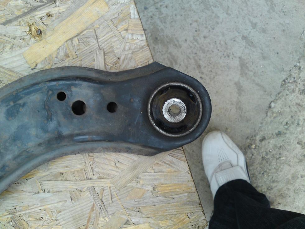

post-39339-0-71159800-1345579750_thumb.j
post-39339-0-01273900-1345579776_thumb.j
mi se pare mie sau e crapata?
Nu era crapata. Se vedeau niste semne circulare, probabil de la presa...
Nu erau bine montate. Ia alte Lemforder si monteaza-le cum trebuie.
am aruncat o geana pe documentul postat de colegul dic si dupa pozele postate de tine sar parea ca sunt apx bine montate bucsele, poate foarte putin deviate dar nu sa influenteze in asemenea sens in care zici tu
Arunca s tu o geana si vezi ca nu cumva sa ai probleme si la bucsele de la jug parca, acel suport de sub masina de sub motor prins de caroserie
Sunt montate rotite cu 180 grade in pozele postate.
Al scuze, dar nu inteleg ce vrei sa spui, dc poti fi mai explicit te rog, care si unde e diferenta

daca te uiti si la sageata de pe bucsa , aia trebuie in partea cealalta.
bucsa are in ambele parti sageata deci dupa ea nu te poti lua, in schimb dupa modelele latrale da asta din ce vad eu
Gata, acum sunt montate corect si sunt originale, mai mult de atat nu am ce face.
