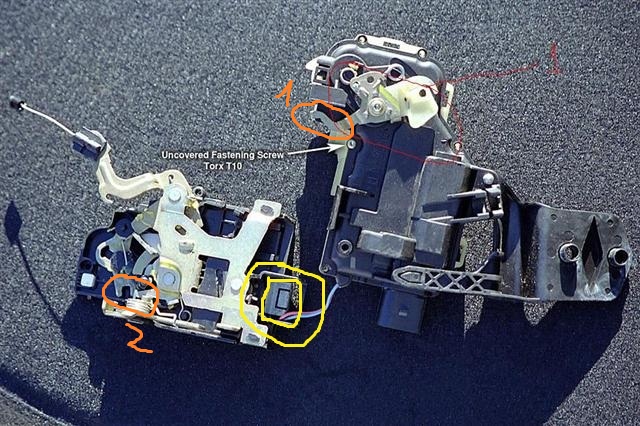

buna ziua. Am urmarit si eu acest forum. Este interesant, ca poti remedia unele probleme fara a-si da cu parerea mecanici neavizati. Am aceeasi problema cu switch-ul de la usa sofer la golf 4, 2003. L-am desfacut in cele din urma si am constatat ca are uzat invelisul de pe incuietoare, am incercat sa-i pun ceva adaos, nu prea am reusit, dar a mers putin, semn ca nu sunt lipiturile sau altceva. Il voi schimba cu unul cu lamela, cand voi face rost. Problema este alta, la montatul broastei, necunoscand exact modul de montare am reusit sa rup plasticul care tine tija pentru tamburus si nu l-am mai pus la loc, dar cred ca nu este corect fara el, desi se incuie centralizat, dar daca trag mai tare de usa soferului se deschide si 2 la desfacut geamul s-a rupt suportul din plastic din partea stanga care ghideaza cabluo pentru ridicat si cobarat geamul. L-am lipit cu picatura dar nu stiu cat o sa tina. Era prea intepenit surubul, probabil nu a fost desfacut niciodata.
Unde as putea gasi cele doua piese mici, neinsemnate dar folositoare, fara a cumpara o broasca completa sau sistemul macara pt.geam.Ma poate ajuta cineva?
Faptul ca ai rupt urechea de prindere a tijei nu are nicio legaura cu faptul ca se deschide usa daca tragi mai tare. Ai gresit  ceva la montaj. Ai separat cumva partea mecanica de cea electrica cand ai vrut sa repari broasca? Clema probabil ai rupt-o cand ai desfacut urubul clemei insa clar era coapta ca nu avea voie sa se rupa daca era ok. Presupun ca este din plastic alb clema. De obicei tine cu picatura daca mai bandajezi si co sarma, asta pana reusesti sa iti iei doua cleme de metal si stii ca nu o sa mai ai probleme. Uite in foto de mai jos la ce este incercuit cu portocaliu. 1 trebuie sa intre in 2 la montaj, altfel nu ti se mai incuie usa
post-11532-0-93581500-1402294246_thumb.j
Un raspuns prompt. Este adevarat  ca am desfacut partea mecanica de cea electrica si nu cred ca am nimerit-o la loc. Citind dupa pe forum am inteles ca nu am montat-o bine. Totusi poate functiona fara sa ii pun la loc tija cu tamburusul? Surubul din clema de plastic alb de la geam era prea intepenit si de aceea a cedat, oricum geamul functioneaza deocamdata. Multumesc Kelu.
