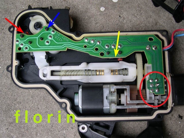

lipiturile de pe placa yalei le-ati refacut ? ... daca nu, de acolo este. Degeaba inlocuiti switch-urile, daca nu refaceti si lipiturile.....
eu am fost pregatit cu pistol de lipit cu tot ce trebuie, dar nu am gasit acelel 6 lipituri...sa nu mai zic ca am si desfacut yala si abea am puso inapoi...
Oare trebuie sa intorc placa aia cu multe switchuri invers?
Modificat de Darius115
da,trebuie sa facem si lipiturile si sa verificam si switch ul.are dreptate florin.
trebuie desfacuta yala - o poza orientativa, cu yala - partea electrica a ei si ce avem de refacut.
post-30007-0-81123700-1395042638_thumb.j
suna ciudat dar eu am o yala in portbagaj care am desfacuto chiar ieri...si sincer nu am acelel lipituri...
vorbim de yala de usa..... nu exista care sa nu aibe... poate cele fara inchidere centralizata, dar si alea au switch, nu au motoras in schimb.
ca sa ajungi la placa electrica, separi partea mecanica de cea electrica, dupa care o desfaci in doua bucati pe cea electrica.
lipiturile vin in partea de jos a yalei, exact unde vine mufa de la cablaj.
na asta ii ciudat rau at... inuntru la yala ii plin de switchuri...merg iar sa o desfac sa vad ce ii acolo...
da, fa poze si trimite-mi pe mail, sa nu umplem aici  - trimiti la florinkrs@gmail. com.
cand ai trimis, da-mi un sms sa verific mail-ul.
Darius yala dupa ce ai desfacut-o de pe masina , se separa martea mecanica de cea electrica .
Cand tii yala cu partea un care intra acel "U" de pe stalpul masini cu fata la tine ai 2 tork unul sus pe cant sa zic asa de T15 si unu T25 in partea de jos in stanga.
Dupa ce ai separat patrea mecanica de cea electrica desfaci si partea electrica cu T15 .
Acum depinde pe  ce carte o desfaci. Cand ajungi la acele switch-uri scoti usor placa pe care sunt montate si o intorci invers.
Spor la treaba
nu are ce sa intoarca - se vad cum ii desfaci capacul
ti-am incercuit cu rosu, unde trebuie sa refaci
post-30007-0-48677900-1395046147_thumb.j
dar daca sunt bune trebuie refacute?ca acuma am deschiso si sunt bune!
