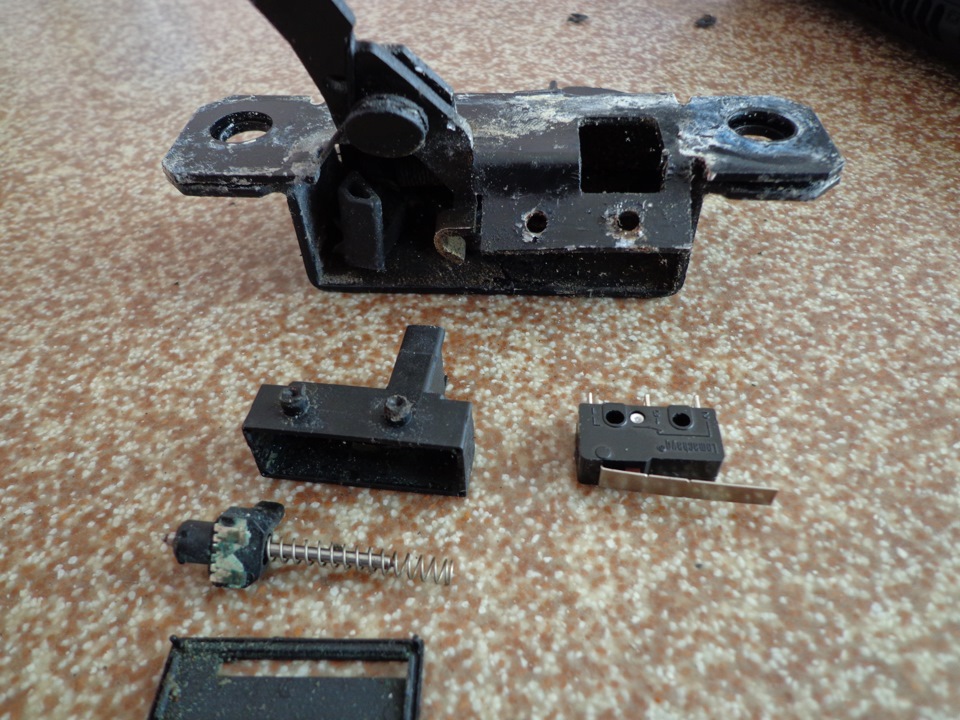

Darius, poţi face cum am făcut eu: am luat lamela de la un switch chinezesc ieftin şi am modelat-o puţin. Dacă s-a făcut şanţ în cama care acţionează switch-ul este foarte util să pui lamela pt că altfel se va strica din nou destul de repede şi este păcat de muncă.
Se găsesc şi Saia cu lamelă
http://www.tme.eu/ro/details/v4nct7-y1/microcomut-cu-lama-cu-mont-prin-apas/saia-burgess/
sau cu lamelă şi garnitură
http://www.tme.eu/ro/details/v4nst7y1ul/microcomut-cu-lama-cu-mont-prin-apas/saia-burgess/

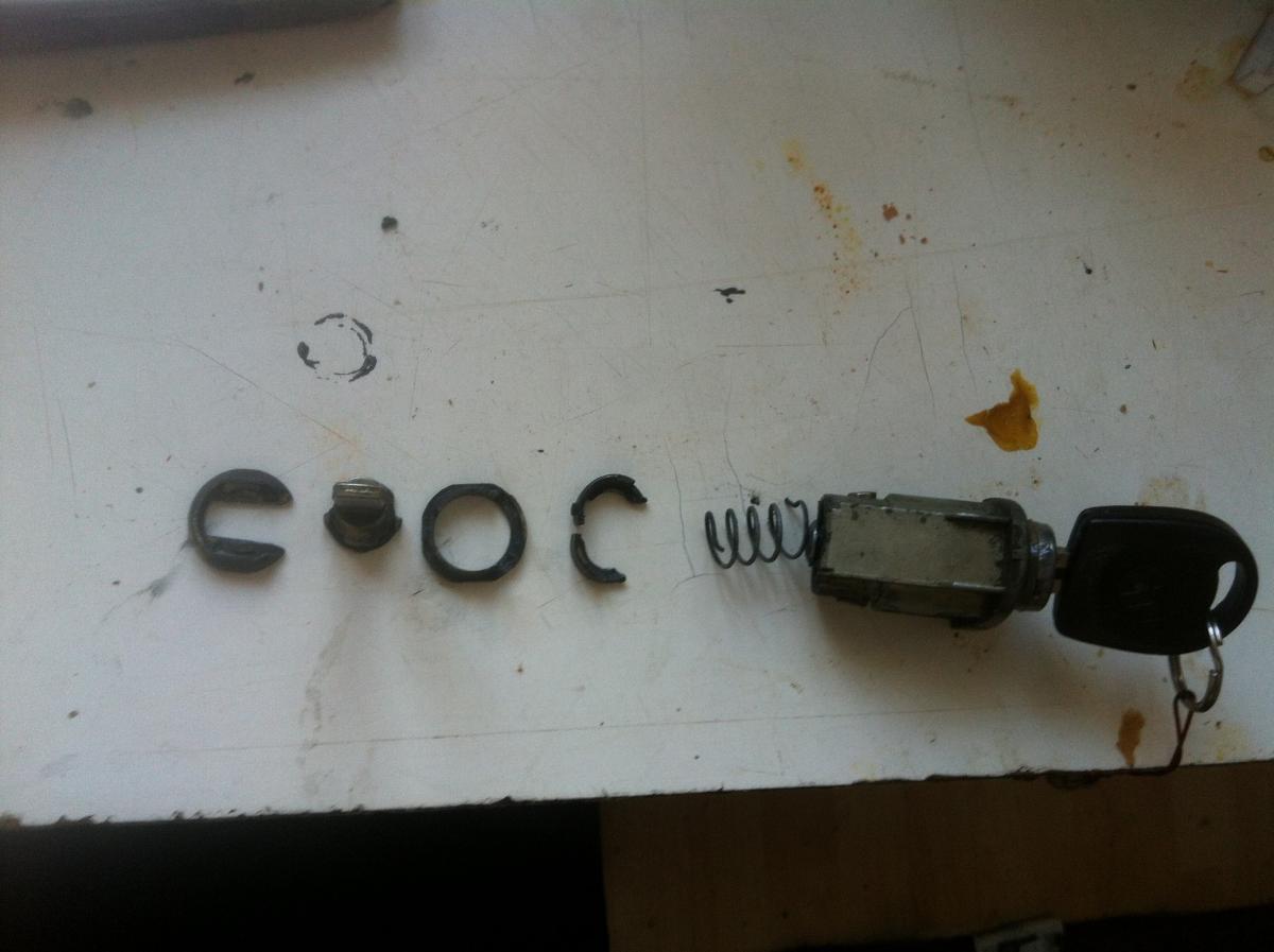

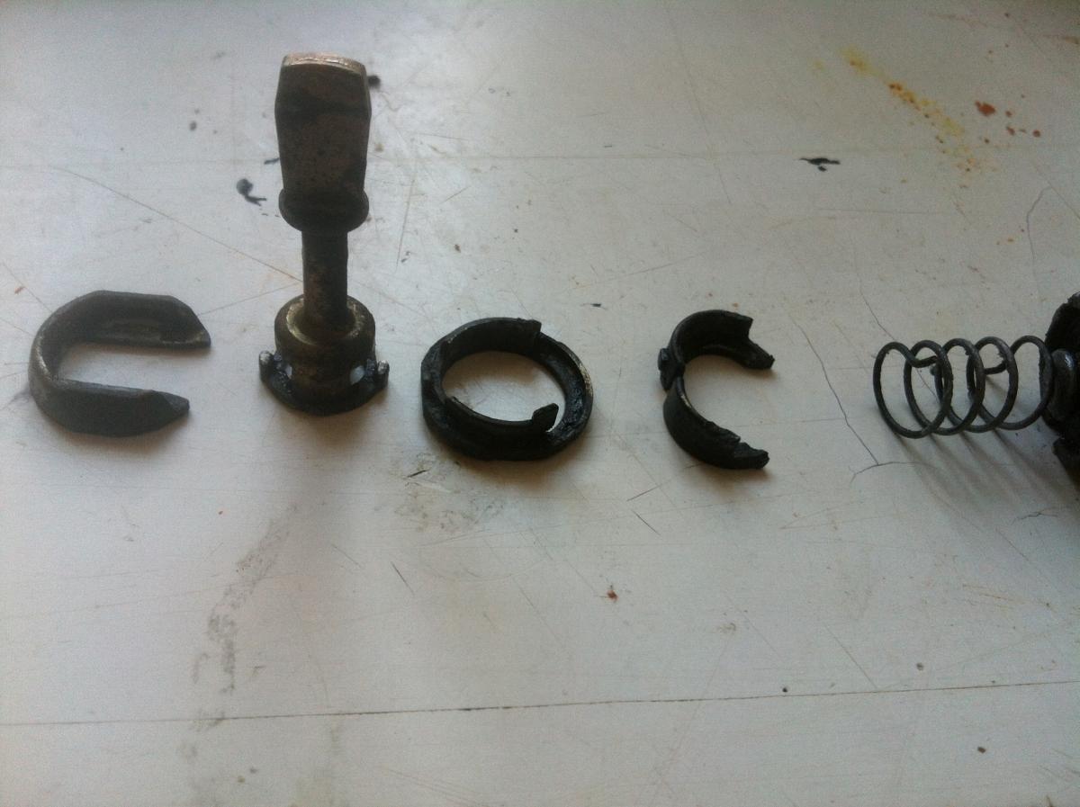

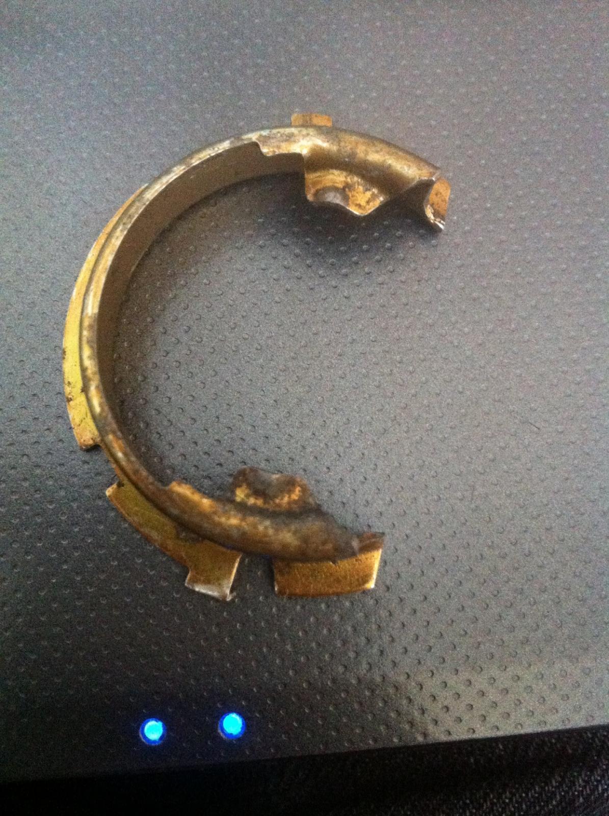

am scris acum cateva zile ca mi s'a blocat butucul la usa soferului. L'am dat jos si l'am desfacut si am gasit in interior un fel de colier rupt. am atasat niste poze poate ma puteti ajuta cu un inlocuitor.

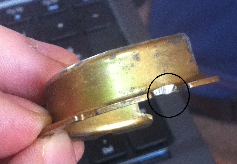

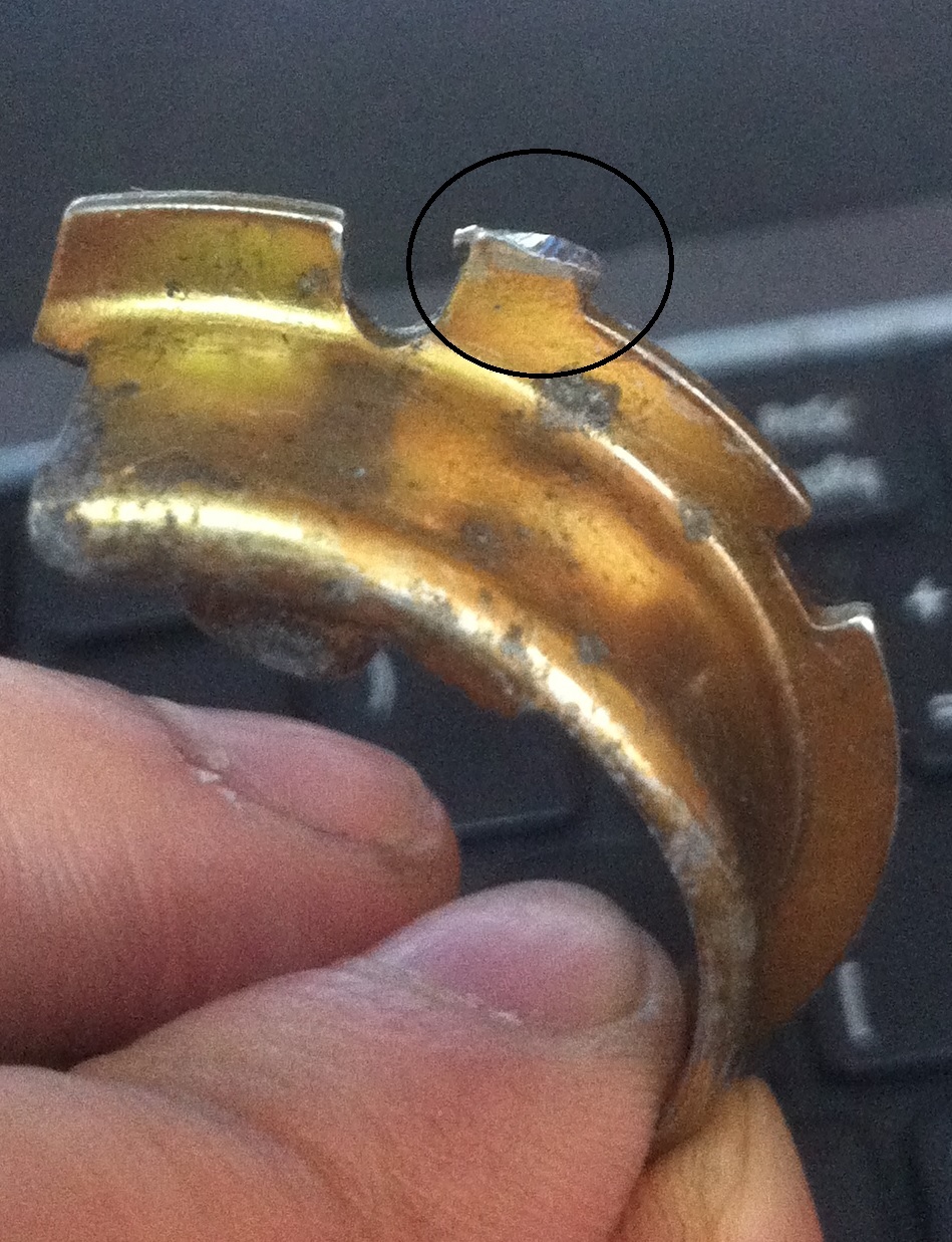

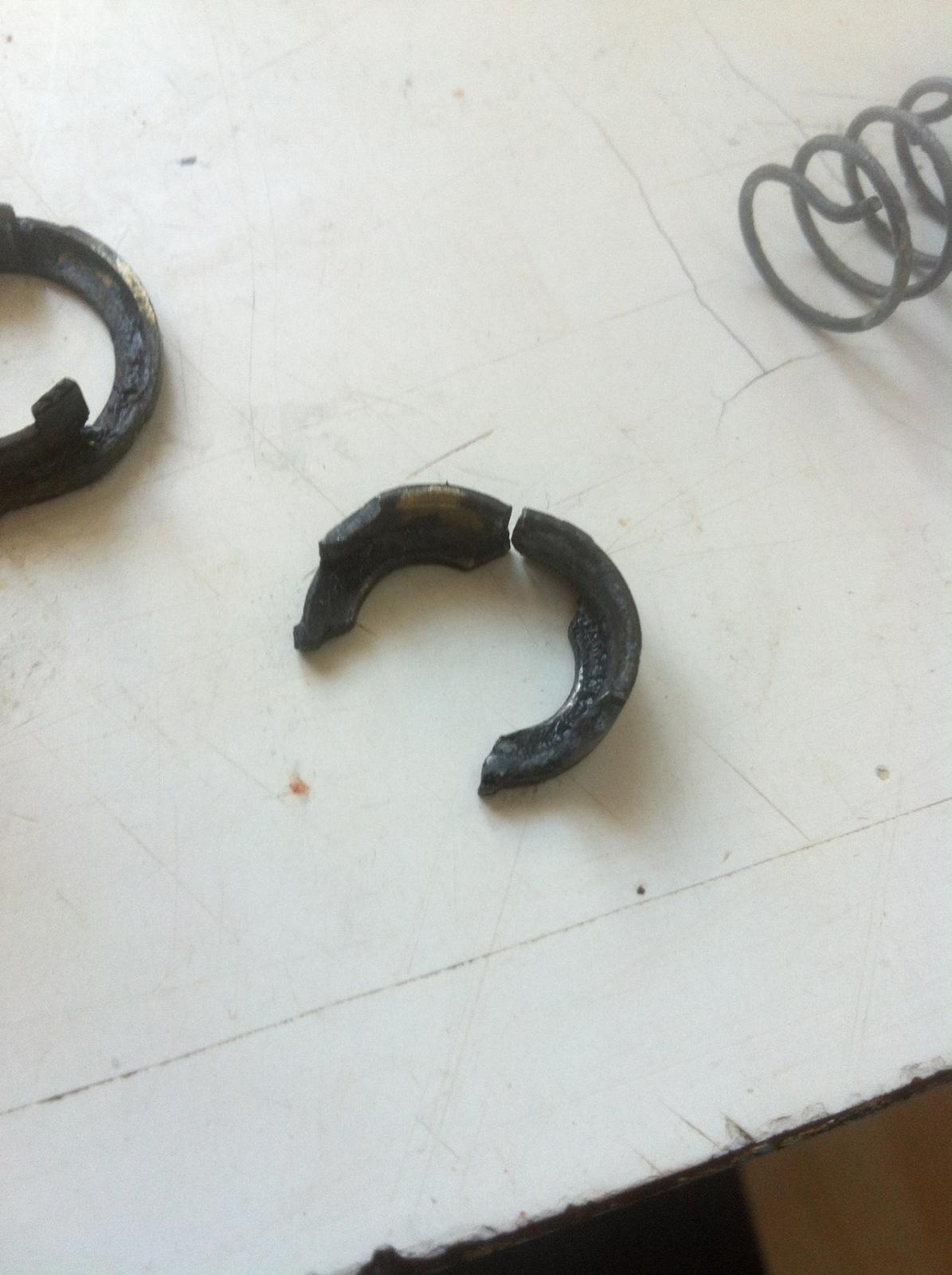

am facut o prostie...cand am montat butucul inapoi am strans prea tare surubul de pe lateralul usii si a pocnit ceva...m'am uitat, am bagat degetele si am scos un semicerc din alama, care cred ca prin strangere face presiune pe butuc. nu stiu daca s'a rupt ceva la el, are o mica urma de "impact" sa zic asa. am atasat poze cu piesa

Switchul original cu ce poate fi prins inapoi? Merge cu Picatura sau cu ceva super glue de calitate?
Bizon, picatura, etc.
Iti trebuie un kit de reparatie pentru butuc.
@ionut2790: Banuiesc ce e prima data cand desfaci butucul... Nu are nimic cercul ala. Acolo unde ai facut semn vine surubul. Demonteaza broasca, manerul, suportul de maner, prinzi inapoi cercul, pui surubul, montezi la loc. Sfat: Cand desurubezi surubul care invarte cercul/deblocheaza butucul, tine tras de manerul esterior, sa blocheaza-l tras. Daca ii dai drumul si surubul e desfacut ai sanse mari sa-ti cada nenorocitul asta de cerc in usa.

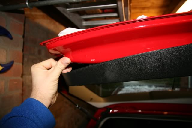

am uitat sa va spun ca imi curgea solutie de parbriz in interior atunci cind spalam haionul,am desfacut haionul (plasticul de pe el interior) si a pornit becul cind am terminat a mai functionat la 2-3 deschideri si pe urma sa stins iar,daca mai desfac o data unde mai exact gasesc acest swich sau contact?????????mersi mult

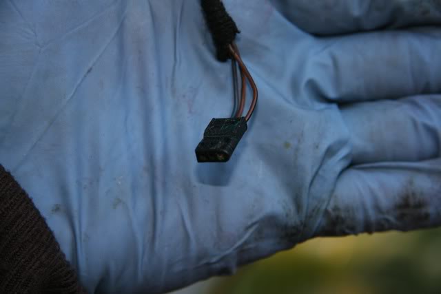

Dasesti o mufa in broasca capotei de pe hayon,ai e  contacte in ea (nu mufa de la motoras).Fa un strap cu o sarma si vezi daca se aprinde becul sau martorul din bord daca ai BC.
Cam greu de schimbat switch ala cu un switch normal,nu prea ai pozitie si posibilitate sa montezi un switch normal.

vezi daca pinii din mufa care intra in switch sunt ok - daca e oxidat pe acolo dar nu sunt corodati, poti curata cu spray de contacte.
altfel, te-a lasat switch-ul.
da, fa strap si vezi daca se aprinde lampa... ca sa stii sigur ca e bun circuitul si nu ai fire rupte in mansonul de cauciuc.
merge bagat switch normal cu lamela... dar e ceva de munca ca sa ii adaptezi sistemul de prindere. Se poate face.

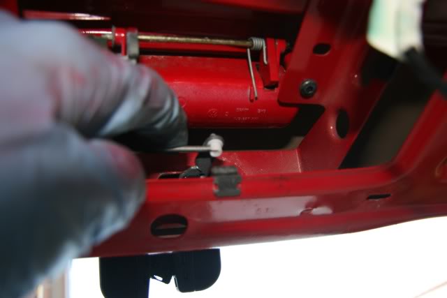

Cum scoatem cablu broastei (cablu mic care este prins de clapeta exterioara) de la usa din spate.Pe fata stiu ca trebuie scos butucul dar pe spate cum se procedeaza?Trebuie sa schimb switch la usa spate dar.....
la fel.... surubul care il slabeste este ascuns sub chederul de pe usa
