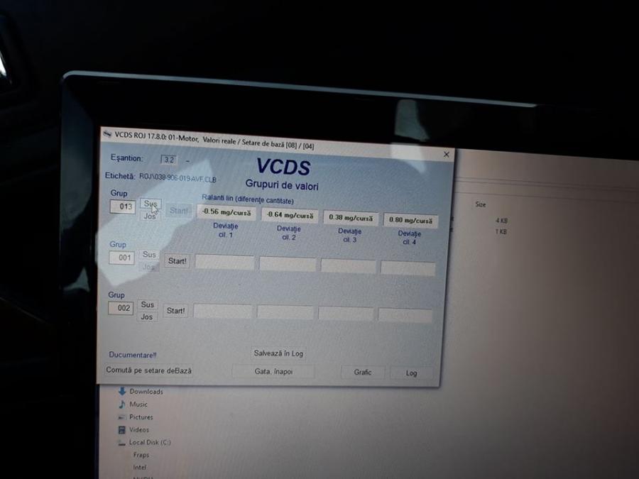

  On 09.01.2018 at 13:11, Laurentiu Utiu a scris:
Injectoare obosite. Corecția lor văzută pe vcds nu are nici o legătură cu starea lor mecanica și funcționarea lor. Nu e un punct de reper pentru a elimina posibila cauza a performanțelor scăzute.
Uita-te și pe canalul 023 ce valori ai la acceleratie pe loc . Tureaz-o pana pe la 3000 rpm și vezi ce valori ai și postează-le aici.
Expand
-17.     -6.    0.    4 pe canal 23, cantitatea injectata este in jur de 6mg
  On 09.01.2018 at 16:51, ionut10a a scris:
daca injectoarele sunt decalibrate/obosite ar trebui sa consume mult masina..ce cantitate injectata ai la relanti?fara consumatori
Expand
In jur de 6mg cu avans pe 0.0
Is ok valorile. Se spune ca pe grupul 023 poți vedea uzura mecanica a injectoarelor. Când aceste valori depășesc 100 atunci se considera problema la ele. La tine nu e cazul.
Am un sfat : reglează avansul spre valoarea +1— 1,5. Teoretic spre valorea asta scade cantitatea injectata și implicit puterea. Însă realitatea spune altceva. Arcurile supapelor pot fi slăbite și astfel se închid târziu. E vorba de milisecunde.
Marind avansul spre plus (+) axul cu came  va Închide mai repede supapele și astfel combustia va fi mai buna. Dacă am dreptate atunci vei simți la pedala .
Succes
