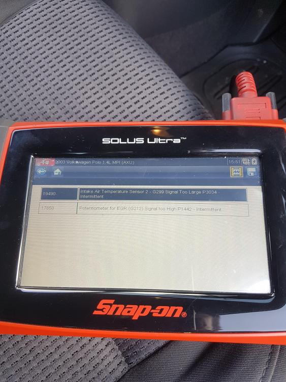

Pus tester, o multime de erori ( cylinder 2, misfire , ecu fault, sensor temp. , sensor 2 pressure intermittent, Egr...etc) motorul  mergea in suturi la relatiu si la drum ,cateodata isi reverea pt cateva secunde, uneori nu pornea la prima cheie, se aprindea check engine iar cateodata se stingea....

Poate faptul ca e noname EGR-ul e problema, G212 e un potentiometru dublu de tip cursor din EGR, el da la ECU feedback despre gradul de deschidere al supapei din EGR. Poate acesta nou noname nu e in parametri, altfel doar cablajul poate fii de vina.
La EGR mai ales la benzinare e bine sa cumperi marca care s-a pus din fabrica.
Daca ajungi la concluzia ca ai cablajul bun pana la EGR, atunci doar EGR-ul asta noname poate fii de vina si sa dea valori aiurea de feedback catre ECU de aici si comportamentul haotic al motorului. In acest caz trebuie sa vezi ce marca de EGR ai avut din fabricatie si sa cumperi unul exact la fel, sau sa cumperi unul pe OEM, poate nu e diferenta de pret considerabila.
Daca ajungi la concluzia ca ai defect pe cablaj, se depaneaza acesta, trebuie luate schemele si verificate circa 4 fire ale G212 pana in ECU. Dupa remedierea cablajului vezi cum se comporta motorul cu EGR-ul noname, si poate nu ar strica sa-l pui pe cel OEM inapoi, poate merge mai bine.
Salutare. Am rezolvat prin schimbarea EGR -ului ( VDO ) si senzorului intake air temperature, nu a trebuit nici un fel updatare.

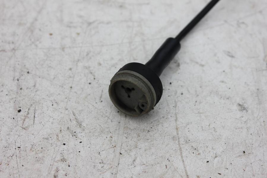

Salut, am descoperit ca furtunasul care iese din EGR, cel pe care in mod normal este pus acel filtru, sau ce este la mine este blocat/astupat, intre timp s-a pierdut acel filtru pe jos, de ce nu stiu, ce simptome pot aparea daca este infundat acel furtun, acum l-am dat jos de tot si o sa merg asa sa vad ce se intampla. Las poza atasata sa vedeti despre ce furtun vorbesc, mersi, la mine ca simptome ar fi pierderi de putere din cand in cand, adica cand trage cum trebuie, cand nu....
In cazul in care desfund furtunul si il lasa fara chestia aia, ce se poate intampla, nu de alta, dar din pacate nu mai e..., si asta a avut un loc al lui sau e pus si el sa atarne pe acolo pe undeva?
Dacă este înfundat orificiul ăla nu mai funcționează N18, nu trage si scoate fum. Rolul filtrului este să nu intre mizerie în electrovalva.
Nu cred ca am N18, o sa merg cu el scos sa vedem ce se intampla
Da, scuze acum am văzut despre ce motor este vorba ,  m-a indus în eroare cs este identic cu cel pe care îl am eu la N18. Nu o să se întâmple nimic cu el scos, doar ca în timp o sa intre mizerie si va afecta funcționarea corectă a EGR.

EGR - ul la benzinare cand pica nu prea isi mai revine din cauza uzurilor interne, pierderile de putere cam asta indica la tine ca ai avea un EGR obosit, oricum trebuie vazut daca nu ai alte erori cum ar fi cele de pierderi de vaccum.
EGR-ul trage aer prin acel orificiu si are rol de ventilare a internelor lui deci nu e ok sa-l tii astupat, la tine s-a pierdut filtrul de aer care oricum nu mai era bun dupa atatia ani, eu am pus un filtru mic de benzina ca sa nu intre mizerie
Din ce m-am mai documentat acel filtru ar avea si rol vacumatic... cum sau in ce conditii nu stiu, ma gandesc ca poate stie el ce si cum..., ce-i drept am facut 40 km cu furtunasul scos de tot si aceleasi pierderi de putere, nu stiu ce sa mai zic..., cred ca asa ramane pana in primavara, m-am cam saturat, am masina de o luna si nu cred ca am stat mai mult de 3/4 zile fara sa ma ocup de ceva la ea..., anul asta vreau sa ii mai schimb bieleta de directie dreapta, sa fac unghiul de fuga si gata, sper sa nu mai apara alte belele, pe moment sunt satul, probabil a cele pierderi de putere vor raman asa pana ajunge la remat, nu mai am nici cea mai vaga idee de la ce pot fi, ma gandesc ca daca era egr dus dadea un check engine in bord sau ceva....
