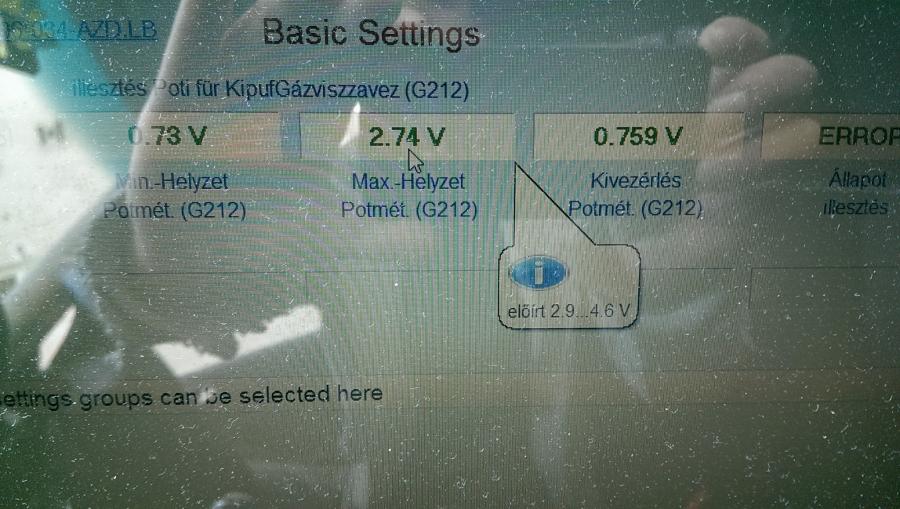

Salut.Ce ziceti am EGR-ul dus?Am curatat si tot nu reusesc sa adaptez.( Potentiometer for EGR (G212)
P1439 - 35-10 - Error in Basic Setting - Intermittent)Merge ADP RUN si dupa aia ERROR,am dat si AUTPUT TEST unde se aude cum tacaie.La voi ce Voltaje apar in aceste casute?
Modificat de xabika
Demonteaza EGR-ul. Apasa cu ceva subtire pe ,,ciupercuta" tijei. Tija trebuie sa culiseze sus/jos foarte usor. Daca tija este murdara, agata, asta inseamna ca nu va inchide sau deschide suficient.
Dupa curatare, pornesti motorul si lasi sa functioneze pana cand temperatura ajunge la 90 grade. Basic Setting. Daca tot asa apare Error, inseamna ca membrana din interior este fisurata. Nu poti face adaptare la ceva ce nu functioneaza in parametri.
A fost data jos,am incercat direct de pe baterie(la pinul 1 si 5) si culiseaza perfect si la OUTPUT TEST merge,am incercat cu motorul  rece si  cald, de aceea nu inteleg de ce nu se adapteaza.
Ai sters eroarea de pe Engine inainte de a face adaptarea?

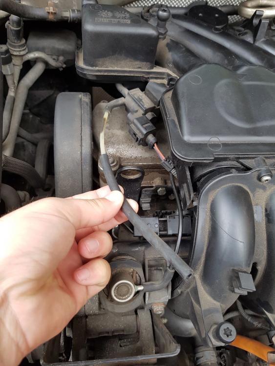

Mi-a iesit furtunasul asta care inteleg ca are leagtura cu supapa egr, ma puteti ajuta cu un sfat ? Ma duc la service ? Il pot pune si eu la loc ? Multumesc !
Da, il poti pune tu.
