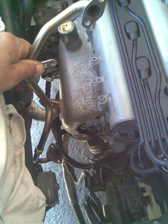

salut! am un golf 4 1.6 16v cod motor AUS si mi-am dat egr-ul jos sa il curat dar teava care face legatura intre el si clapeta de acceleratie nu am reusit nici in ruptul capului sa o scot de acolo! as fi putut sa o scot doar daca demontam multe alte furtune! cum se poate scoate mai simplu?
Expand

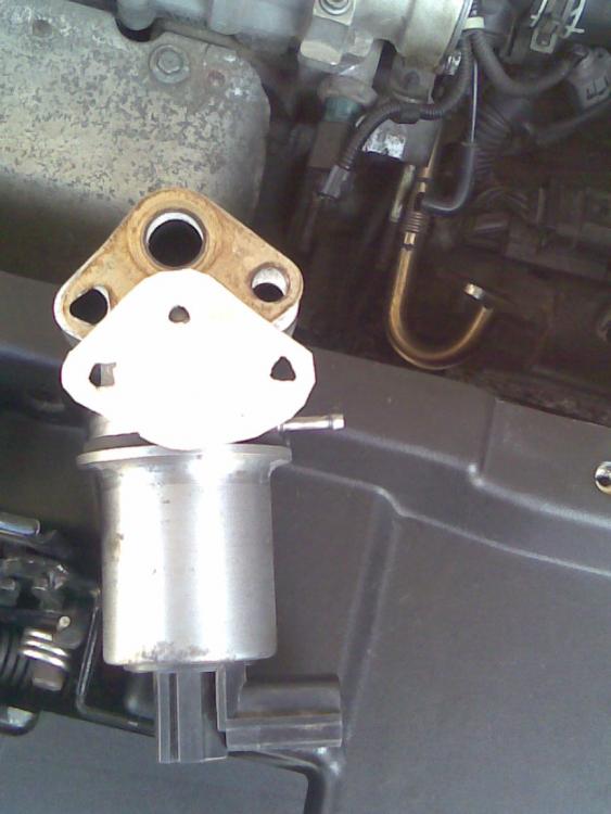

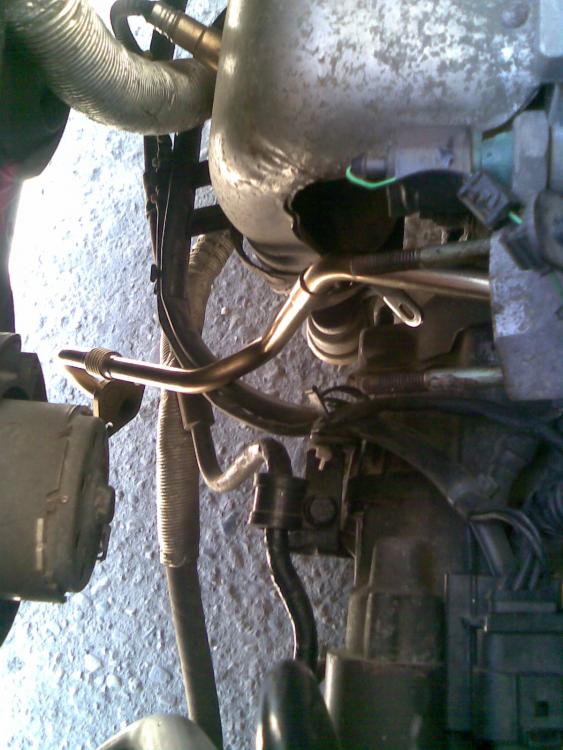

E veche inrebarea dar poate ajuta,teava la axp am scos-o inspre radiator/ventilator cu rasucire putin,gen electromotor dacia.Vreau sa il blindez de proba...tablita pun intre clapeta si teava si una intre bloc si egr.Mufa egr o las bagata.Daca simpt ceva in bine ramine asa. dragos 124-3 tablite/garnituri metalice de etansare sunt la mine.bloc-egr,egr-teava si teava-gaura de sub clapeta.Credeti ca imi fac de lucru inutil cu egr off ? Sa scot si mufa lui ? Asa arata dupa aprox.5000km de la curatare.Nu am probl. cu egr.

Catalizatorul de sub frina de mina l-am curatat de ceramica ca zdranganea,intre el si sonda lui am pus reductie-totul ok.Am scos blindajele ca aprinde check-ul.Cu egr blindat creste putin consumul,se incalzeste mai greu iarna,merge mai bine(probat),nu murdareste clapeta,asa stiu eu.La ocazii festive(itp) se pune totul la loc.Schema reductiei e pe forum.

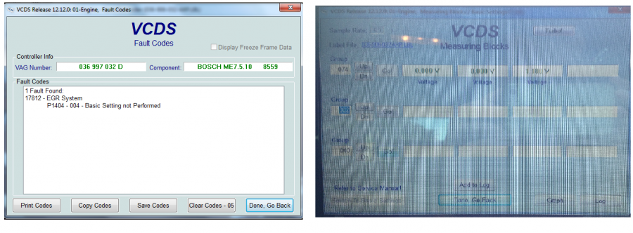

de ceva timp incerc sa fac adaptare EGR-ului (Golf 5 1.4 16v BCA) dupa ce s-a aprins check-ul
eroare: basic setting not performed
am incercat pe canalul  074 si nu merge

Sper că postez unde trebuie.Am citit toate posturile dar nu sunt lămurit.ma poate ajuta cineva?Dețin un golf 5 motor 1.4 16v cod motor bca și am o problemă cu egr bănuiesc eu...A fost pusă pe Vcds și egr nu mai mergea adaptat și nici eroarea ștearsă.am curățat acum egr dar nu am mișcat acea tija.exista posibilitatea să fie mort de tot egr?Că acum după ce l-am montat Masina tot nu sta la relanti.daca scot mufa de la egr merge normal.După curatarea egr trebuie neapărat să încercăm îl adaptez cu Vcds?E cineva în Galați care se pricepe și mă poate ajuta?Multumesc
Atenţie la un aspect: maşinile echipate cu ECU Bosch Motronic ME 7.5  cum sunt cele cu motor BCA sau AXP nu pot face adaptarea EGR decât dacă temperatura  lichidului de răcire este între 10-50 grade.
Sursa
http://wiki.ross-tech.com/wiki/index.php/Exhaust_Gas_Recirculation_(EGR)_Valve_Adaptation

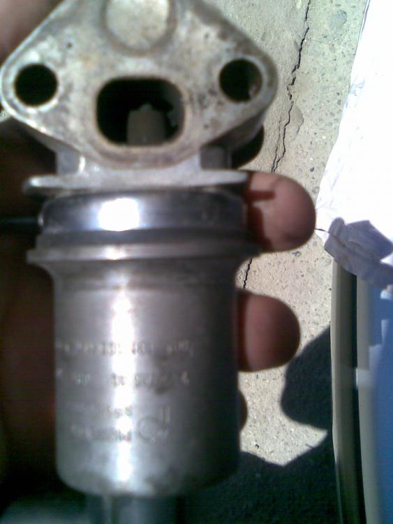

Mi-a dat eroarea asta pe test, am dat jos egr, l-am curatat dar degeaba, check engine nu se stinge.
Mai am cumva cum sa-l resuscitez sau tre sa dau bani pe unul nou?
