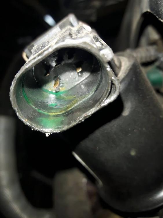

Am si eu o problema la un golf 4 1.6 16v din 2001 cu EGR-ul.
De cand am schimbat egr-ul la masina(acum vreo 2 luni) am apa/antigel in mufa tot timpul.Ciudat este ca e verde iar antigelul meu e roz.
Cum e posibil sa ajunga apa in mufa aia? Un sfat ar fi foarte apreciat.
Precizez ca masina este pe GPL.
Va multumesc si o seara buna.
NU e lichid de spalat parbrizul ?
La atingere e uleios si nu cred ca ar avea cum sa ajunga lichid de parbriz in mufa de la EGR.Are cum sa ajunga din interiorul EGR-ului in mufa?
Ma gandesc sa nu fie apa in gaz si cand imi scoate pe evacuare sa imi bage in mufa.

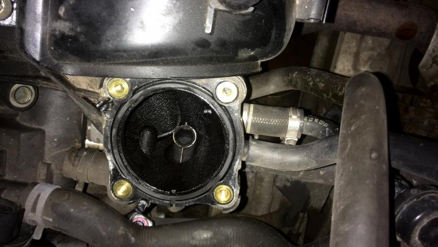

Si la mine era blocat tot cu eroare cod P0402 Excessive Flow, l-am curatat, am adaptat, sters erorile s-a stins martorul, dimineata am picat RAR-ul la noxe si cand am plecat s-a aprins si a revenit iar eroarea (si in 3 zile imi expira numerele :)). Am observat ca nu are filtrul acela care e ca o caciulita pe el... Daca schimb EGR sigur rezolv problema? Aveam si sytem too lean aditional erorii... probabil sa compenseze amestecul...

Am si eu o problema legata de eroarea de flux insuficient. Am curatat de 2 ori supapa egr, dar tot apare eroarea asta. Mentionez ca inainte sa o curat prima oara n-am avut probleme. De fiecare data dupa curatare, am recalibrat-o respectand temperatura lichidului de racire. Sa fie vreo problema legata de supapa in sine ca nu mai face cursa completa de deschidere ?
Eroarea apare in special la sarcini mici.
Curatarea nu prea are efectele scontate la benzinare.
Expand
inlocuieste EGR-ul, nu prea ai alta solutie
