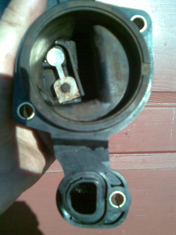

Mi-am achizitionat cele 2 garnituri pentru epurator (poza1). Am reusit sa fac poza (#2) la furtunul care iasa din epurator (cred) si in locul unde intra in galeria de admisie sub clapeta de acceleratie (poza3).
Nedumerirea mea e felul cum se declipseaza acele mufe care le are in capete sa pot da epuratorul jos de pe masina la curatat.

Poze cu operatiunea:

atunci le-am desfacut si am facut probe la cel vechi am comprimat arcul membranei pana am redus vacumul in motor la un nivel foarte mic si la cel nou am scos arcul cu totul membrana arcuind suficient sa creeze vacum deja sesizabil la deschiderea busonului

Banuiesc ca e PD motorul tau. Mergi, iei jos capacul de pe motor si il vezi in stanga busonului de ulei. Din el(epurator) iese un furtun care merge in admisie.
Astazi am demontat epuratorul ,la motorul meu este codul 036103464AD .
Are multe canele si "tunelute" si nu se poate desface decat prin distrugerea carcasei,poate data viitoare... :evil:
Oricum sunt mai confuz ca inainte in legatura cu functionarea lui.
Singurul lucru bun ce l-am facut e ca am curatat membrana cu arc,era un strat gros de depuneri si afecta etanseitatea la contact cu tubuletul din mijloc si cercul mai mare din jurul lui de la piesa cu care face contat ,pe ea scrie >PA66-GF30 ,pe google nu-mi da nici un rezultat relevant,stie cineva daca se gaseste de cumparat?

>PA66-GF30 e tipul de plastic din care e construit
verifica atent membrana sa nu fie crapata in zona unde are bucla de mobilitate, daca e fisurata membrana nu va putea inchide circuitul spre admisie (pierde vacumul) plus mai patrunde aer si din exterior, capacul membranei avand gaura de respiratie
membrane se vand separat la unele bmw fiindca acolo epuratoarele sunt mai integrate in motor, dar vezi inainte si la motoarele 1.2 htp fiindca au epuratorul sus si e tot parte din motor
eu am gasit epurator rebranduit, nu-mi vine in minte acum noua marca, dar e din acelasi tip de plastic ca si originalul si tehnologic e lucrat perfect identic cu Vaico ce se gaseste acum in magazin si aproape identic cu cel original de pe masina (au mai schimbat scrisurile), defapt ei sunt singurii care fac acest tip de epuratoare si OEM si AM, ideea e ca pe Vaico sau OEM gaseam doar peste 400 pana in 500 si rebranduit (se vedea clar unde s-a stars brandul Vaico) 250
eu aveam membrana crapata si nu m-am mai obosit sa caut sa vad de la ce alte masini si potriveste, am preferat nou deoarece am observat ca e dificil de scos tot jegul din el, practic la al meu era imposibil si la fiecare curatare cu solutii si metode diferite ieseau din el bucatele de depuneri ca o zgura de care mi-a fost frica sa nu beleasca ceva la motor sau pompa de ulei prin infundarea unui circuit sau prin zgariere (sfaramate acele bucati erau ca un nisip fin...)

La mine acel arc este foarte elastic ,daca il comprimam revine la loc, deci nu se pote modifica la ce grad de vacum etanseaza membrana.
Eu am avut noroc ca nu era crapata membrana, doar foarte murdara si nu mai etansa cat trebuia.
Am mai cercetat functionarea acestui sistem pcv, inainte credeam ca aceasta membrana  e valva/supapa cu sens unic dar aia se afla intre filtrul de aer si capacul de la chiulasa :wacko:
Aceasta membrana doar limiteaza comunicarea intre galeria de admisie si evaporator in functie de turatia motorului:
turatie mica: presiune bloc motor mica / vacum mare in galeria de admisie >membrana limiteaza mult circulatia intre epurator si galeria de admisie
turatie mare: presiune bloc motor mare / vacum mic in galeria de admisie > membrana nu mai limiteaza circulatia intre evaporator si gal.admisie
Iar de acel nisip de carbon imi este si mie un pic frica sa nu infunde traseele de ungere, sper sa ramana doar in filtrul de ulei :unsure:
Modificat de lucian.1950
eu sper ca acea calamina/zgura sa nu afecteze lobii pompei de ulei si sa scada eficienta acesteia
ai inteles bine principiul de functionare a membranei, arcul l-am limitat (eu aveam 2 epuratoare de mi-am permis experimentele) comprimandu-l de tot si intorcandu-l pe dos, am tras de el asa ca sa-si reduca forta prin reducerea lungimii lui, el stand comprimat intre membrana si epurator spatiul fiind mic
am redus forta cu care se opune inchiderii membranei pe considerentul uzurii motorului, adica ma gandesc ca odata cu aparitia unor uzuri normale depresiunea facuta de motor in galeria de admisie mai scade probabil astfel e nevoie ca acel arc sa se opuna mai putin inchiderii membranei, plus se mai adauga prin insumare si efectul aparitiei mai multor gaze de carter odata cu inaintarea in varsta a unui motor, gaze care se opun si ele prin presiunea creata inchiderii membranei
