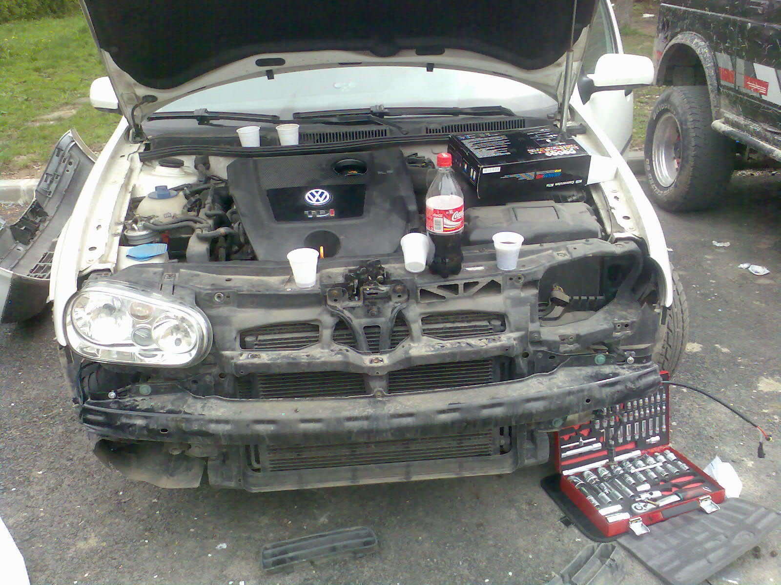

Eu unul am montat balasturile in bara. Mi se pare mult mai estetic asa. Nu se vede nimic in afara firelor care ies din capace si sunt si ferite de umezeala.
In poze se poate vedea mai exact ce si cum.
LE: Va sfatuiesc sa nu va apucati de treaba daca nu aveti o trusa de scule care sa contina si chei torx de toate marimile, in special T25 si T30, masina de gaurit, freza sau un burghiu de diametru mare (aprox 19-22 mm), o sticla de bere/suc si un prieten prin preajma :lol:
Spor la treaba.

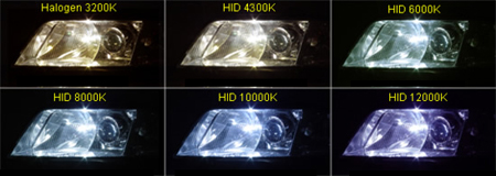

O mica intrebare... Care este echivalentul culorii albe pentru xenon... Am vazut ca sunt unele care tind spre albastru dar m-ar interesa sa-mi montez un xenon alb...
  • Administrator
Cred ca undeva intre 4 - 5.000 k
Uite aici culorile:
