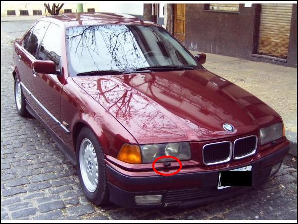

si eu procedez asa, desi nu am xenon; cine poate sa imi dea mai multe detalii despre pompita spalatorului de faruri, deoarece ma bate un gind sa fac un sistem de spalat farurile montind pe bara cite 2 duze de dacie pentru un far si nu stiu daca ar functiona cu pompa de dacie.
Buna idee. De ce sa nu functoineze. Daca lichidul vrei sa-l traga din vasul de spalat parbrizul, atunci chiar nu este nici o pb , pt ca vasul e la aceeasi inaltime, sau mai sus un pic. Plus ca iesi destul de ieftin ....
Ai putea sa montezi un T pe furtunul care pleaca din vas si merge la parbriz. De acolo vi cu un furtun si il bifurci spre cele 2 duze. E simplu si nu trebuie sa umbli la partea electrica, doar ca o sa stropesti si farurile odata cu parbrizul, fara a fi aprinse ca la instalatia originala. Problema e ca iti trebuie un jet destul de puternic sa le curete si duze care sa raspandeasca apa pe tot farul.
m-am gindit sa trag alimentarea de la pompa spalatorului de parbriz la pompa pentru faruri, iar sorbul va fi si el separat, introdus pe la partea superioara a vasului de apa si o sa caut la dezmembrari pompa de BMW (seria3/5/7 sau ce o fi), eventual si duzele care sint pe bara; daca pun T pe circuitul actual s-a dus pe pustii presiunea pt ca in mod sigur nu va suporta atitia consumatori deodata.
hremus, avind o pompa, nu mai conteaza nivelul :blink:
pina vine caldura am timp sa adun cele necesare :angry:
LE: am pus si "boza" ca sa vedeti despre ce vb

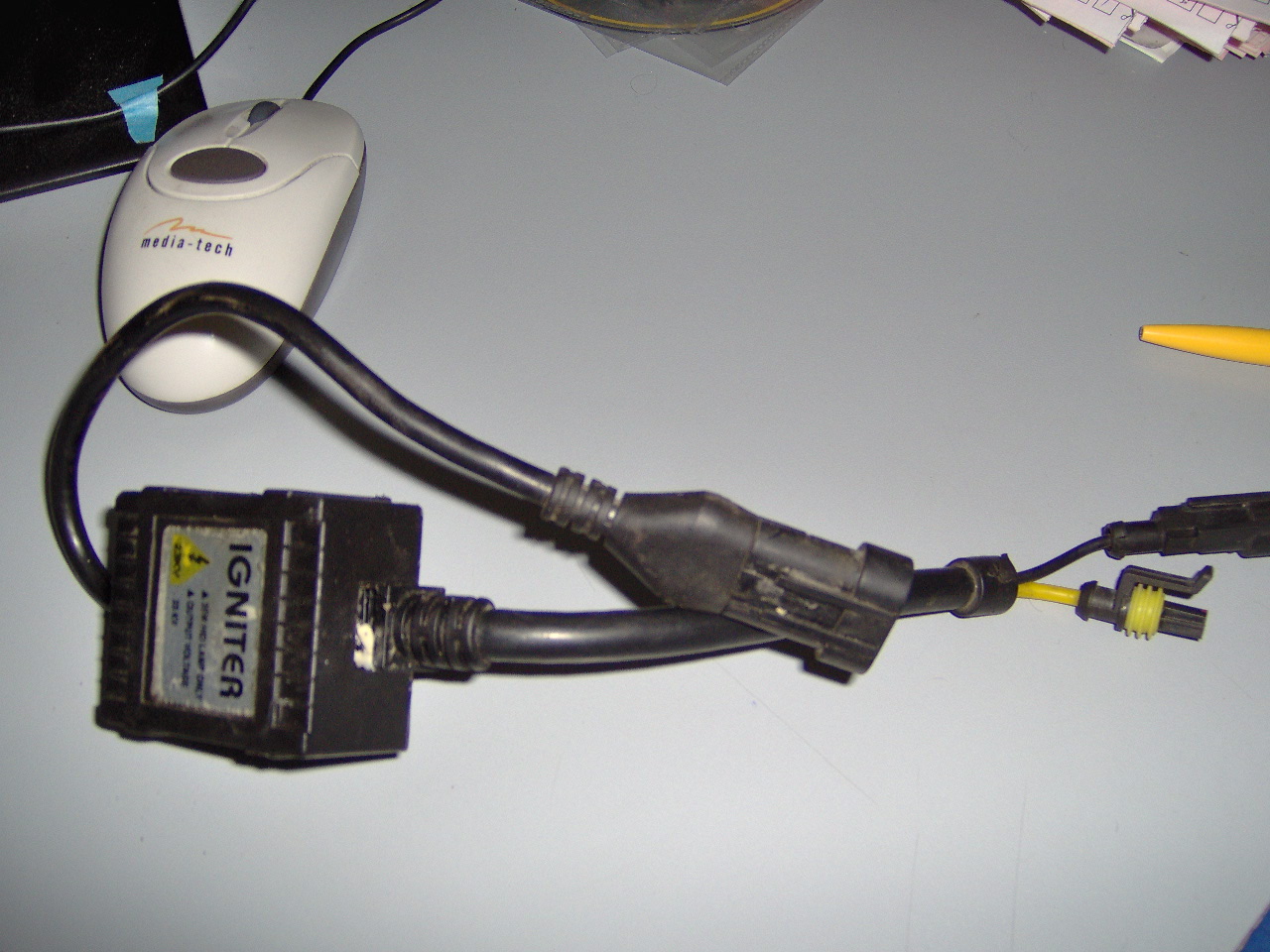

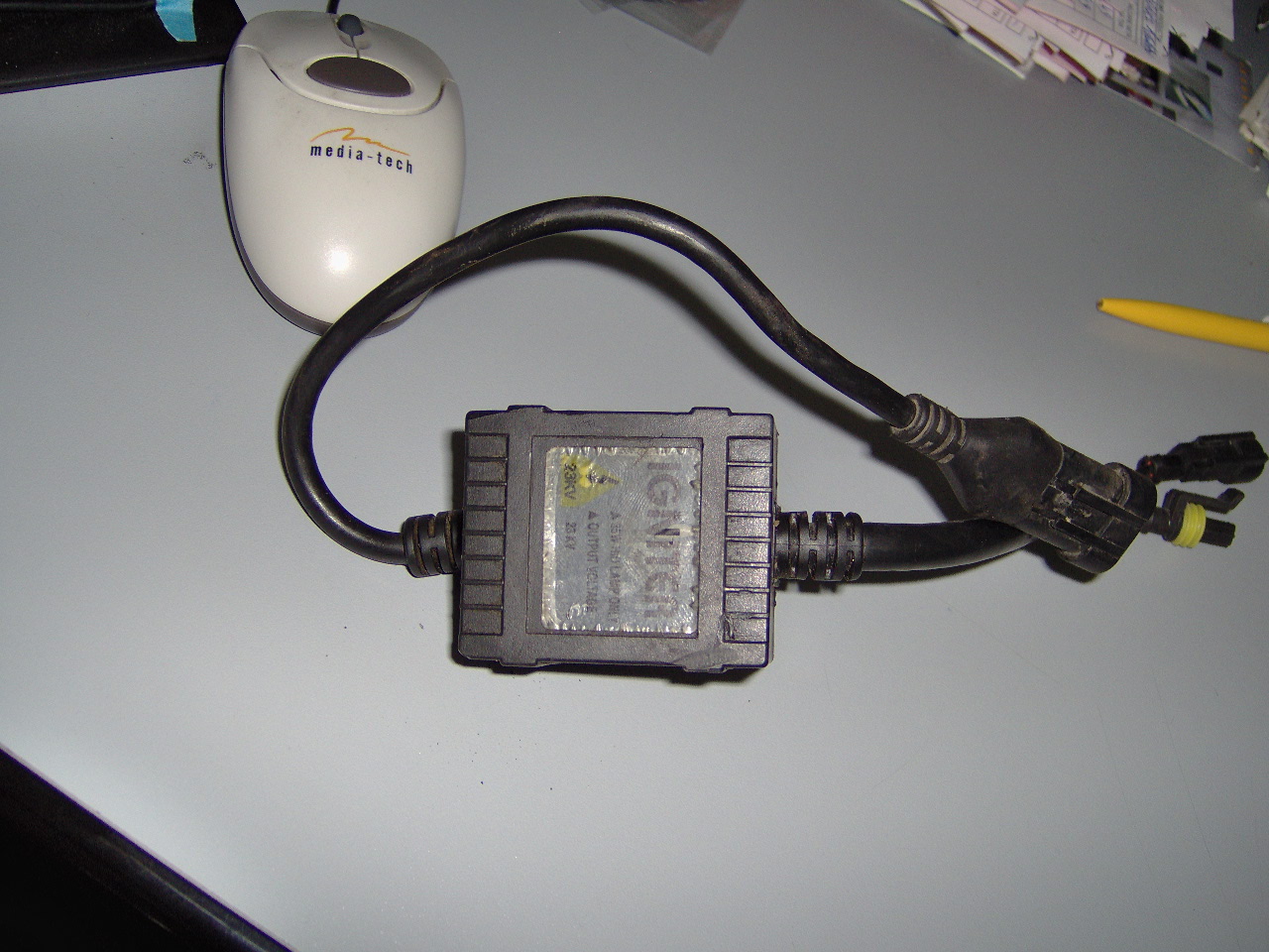

Un ajutor, va rog....IGNITER 35W defect, la o instalatie de xenon (pe bec scrie ceva 12k?) aftermarket....dar nu stiu daca mai gasesc asa ceva si la ce pret......sau mai clar este aici...MULTUMESC!
