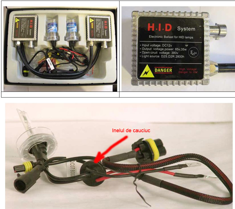

Intrebarea este pt. cei ce si-au luat kituri xenon no-name si le-au montat singuri (pe G4):
Doresc sa-mi iau un kit after-market (de ex. cele 2 poze atasate), sa-l montez singur, dar din orice poza pe care am vazut-o (pe net) nu mi-am dat seama daca aceste kituri merg montate pur si simplu in instalatia originala a masinii (ma refer la mufele de legatura) sau (cum am vazut pe ebay) tb. anumite mufe de legatura intre cablaj si becuri/balast (pt. becurile H7).
Intrebarea este daca mai tb.sa iau si altceva in afara de kit-ul propriu-zis care arata ca in poze ...

Eu mi-am montat un kit aftermarket , cumparat de la Baracuda si n-am avut nevoie de nicio adaptare .
De regula la montarea kiturilor aftermarket nu mai este necesara nicio modificare la mufe .
E nevoie de adaptor la mufa in momentul in care vrei sa montezi pe un G4 (care n-a avut din dotarea de fabrica ) un set de faruri cu xenon OEM .
La farurile normale de G4 fara xenon , mufa are 10 pini . La cele OEM cu xenon mufa are 12 pini .

Mie mi-au venit acele mufe la farurile FK cumparate. Sigur gasesti adaptor sa cumperi separat. Incearca la un dealer, sigur au.
@SHC_Golf :citeste bine ce scrie aryes13:E nevoie de adaptor la mufa in momentul in care vrei sa montezi pe un G4 (care n-a avut din dotarea de fabrica ) un set de faruri cu xenon OEM .
Adica daca vroiaia xenon OEM pe o masina care nu a avut faruri cu xenon OEM iti trebuie adaptor. Daca vrei sa pui xenoane after market pe farurile normale de GIV nu e nicio problema si nu trebuie nici un adaptor. Eu am pe BOra xenon after-market pe ambele faze (am faruri FK) si nu a trebuit nici un adaptor. Se leaga direct fara nicio problema. Bafta la montaj.
Aaa, am inteles. Deci teoeretic, doar iau becurile si le pot monta, fara alte modificari electrice.

Atunci nu dau comanda inca. De fapt daca ai putea sa-mi spui ce mai continea kitul pe care l-ai cumparat (in afara de 2 balasturi+2becuri+suruburi) sau daca ai vreo poza...
Atat continea cat ai scris si tu (4 suruburi si instructiune de montare). Daca te intereseaza si persoana da-mi un PM :vaidecapulmeu: (nu vreau sa fac reclama).
LE: E aproape identic cu cele din pozele tale.

La fel cum ti-a spus si vladpo , eu tocmai asta am scris : NU-TI TREBUIE ADAPTOR LA MUFA daca nu vrei sa montezi faruri OEM cu xenon .
Daca vrei sa montezi un kit de xenon aftermarket pe farurile deja existente nu-ti trebuie adaptor de mufa .
Eu am montat pe farurile masinii un kit de xenon ( identic cu cel din a doua poza , mai putin ambalajul :vaidecapulmeu: ) luat de aici de pe forum de la un coleg si nu am avut nevoie de nicio mufa in plus sau de vreun adaptor .Kitul contine balasturile , becurile , 4 suruburi si instructiunile de instalare .

Singura modificare pe care va trebui s-o faci , va consta in gaurirea capacului farului pentru a putea scoate pe acolo mufa becului xenon . Parca de 28mm ar trebui sa fie gaura ... Nu-mi mai aduc aminte exact dar parca asa era ...
Incearca sa gauresti cu o freza sau ceva asemanator , pentru ca acea gaura sa fie cat mai aproape ca dimensiune de inelul de cauciuc existent pe firele becului .
Dupa ce treci firele si mufa prin respectiva gaura si asezi acel inel de cauciuc pe capacul farului , poti sa-l lipesti (inelul de cauciuc ) de capac cu ceva silicon , ca sa nu mai existe posibilitatea sa cada sau sa intre praf pe acolo in interiorul farului .

Problema mea de intelegere pornea de la faptul ca nedesfacand niciodata un far nu realizam cum pot lega firele din kit la mufa care intra in far.
Acum am inteles ca judecam gresit.
